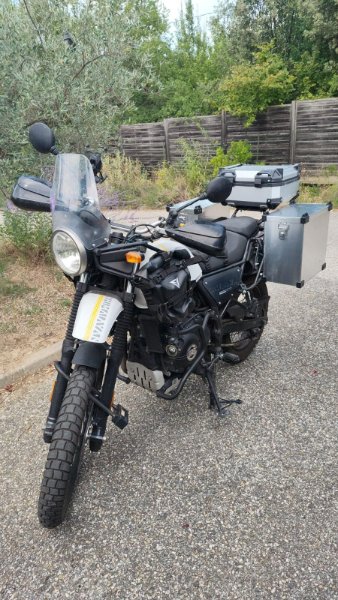

Salut la petite troupe.
De retour après moult pérégrinations. Je voulais arrêter la moto pour des raisons de santé, mais j'ai trouvé une solution. J'ai donc décidé de garder la miss.

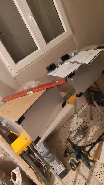

J'avais acheté sur MOTEA un jeu de valises alu en promotion. J'ai déjà un jeu de souples, mais ce n'est pas assez sécurisé et je les garde pour mes balades en chemin. J'ai dernièrement pris mon courage à 2 mains (e non pas à demain, si vous voulez bien) pour les monter. Ca n'a pas été aussi simple que sur la notice type Ikea, mais en s'appliquant, on y arrive. Il a bien fallu quelques adaptations, mais rien de rédhibitoire.
Voici les valises, moins jolies que les origines, mais à 153 roros avec fixations (à vérifier en cas d'achat car certaines sont vendues sans) en promo...

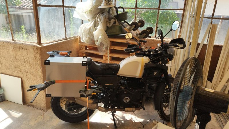

Atelier de montage prêt :

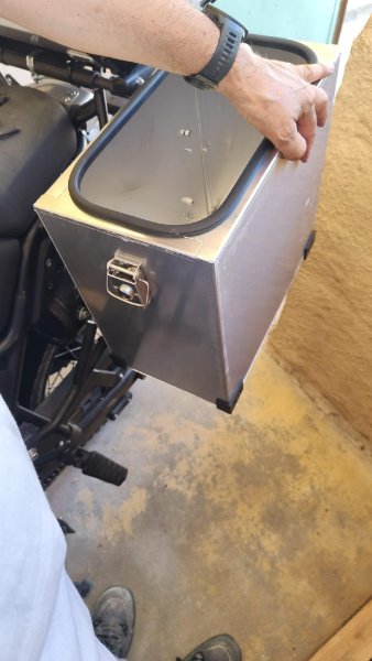

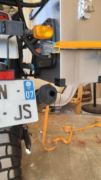

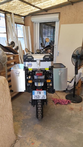

Pour le montage, il est impératif de faire un montage à blanc et de repérer les supports, mais aussi de contrôler la hauteur vis à vis de l'échappement
WhatsApp Image 2025-08-03 à 18.07.10_6fbb39ce.jpg (93.15 Kio) Vu 2667 fois
WhatsApp Image 2025-08-03 à 18.07.10_89e5bcc5.jpg (48.03 Kio) Vu 2667 fois
Ne pas oublier les passager et penser au passages des pieds sur les repose pieds passager.

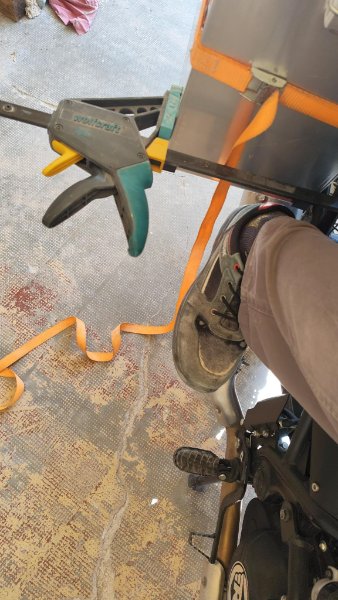

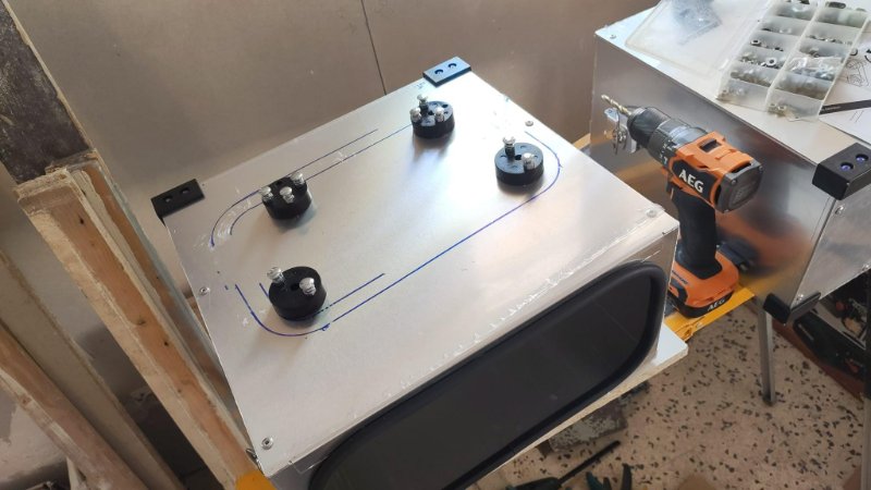

J'ai tracé le haut, le bas puis les côtés, puis j'ai démonté le support pour le placer à plat sur la valise.
WhatsApp Image 2025-08-03 à 18.07.11_b7644bea.jpg (41.55 Kio) Vu 2667 fois
J'ai placé les pions de fixation du bas dans les coins, puis ceux du haut en décalé. J'ai percé à travers en faisant attention au passage des loquets de fixation. Les vis fournies sont impérativement à utiliser pour des raisons sécurité (démontage sauvage) et les perçage des pions sont faits pour.
WhatsApp Image 2025-08-03 à 18.07.11_ec930ba2.jpg (59.78 Kio) Vu 2667 fois
Essai de montage à blanc pour vérifier si ça passe bien, juste avec les pions et la visserie non serrée. Il faut que ça force un peu, comme les origines
WhatsApp Image 2025-08-03 à 18.07.11_636880ed.jpg (37.32 Kio) Vu 2667 fois
Pour la seconde, j'ai fait la même chose. Le manuel conseille de percer en face à face, mais ce n'est pas du tout la bonne méthode.

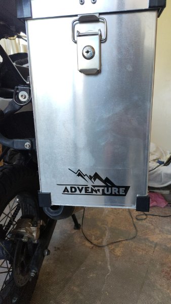

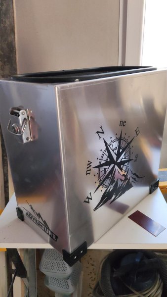

Voici le résultat presque final
WhatsApp Image 2025-08-03 à 18.07.11_2c094f32.jpg (76.32 Kio) Vu 2667 fois
WhatsApp Image 2025-08-03 à 18.07.11_a93a0371.jpg (53.95 Kio) Vu 2667 fois

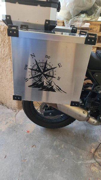

Pourquoi presque final ? Ben, c'est un peu tristounet. J'ai donc mis un peu de décoration et des stickers. Avissssse aux amateurs de puzzles, ce n'est pas facile à mettre en place, mais c'est bien joli

Cela faisait 2 ans que je les avais achetées. Tant qu'à faire, autant les utiliser. Mais pour partir sur un trip mixte chemin/route, je garderai les souples. En cas de chute, ça craint moins. Par contre, pour aller me balader autour de Carpentras et garer la moto, ça permet de mettre le blouson et les gants en sûreté à l'intérieur et de ne pas s'encombrer.
Pour les souples, elles sont tellement grandes, que jusqu'à présent je n'en ai utilisé qu'une seule que je mets sur la selle passager, même quand je suis parti plusieurs jours

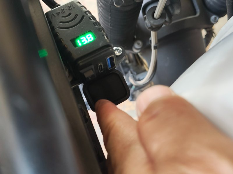

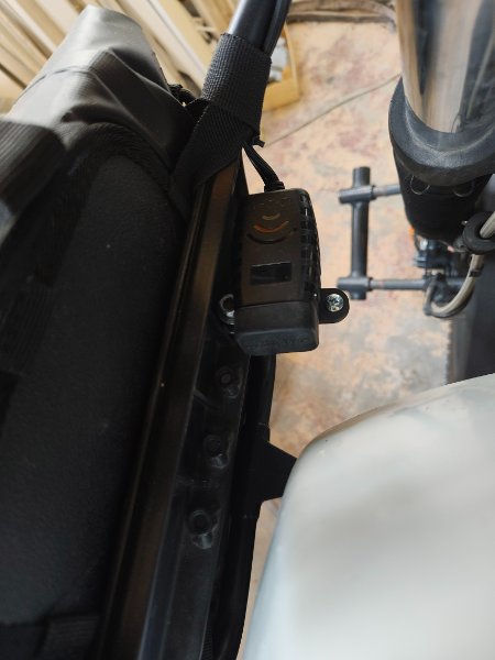

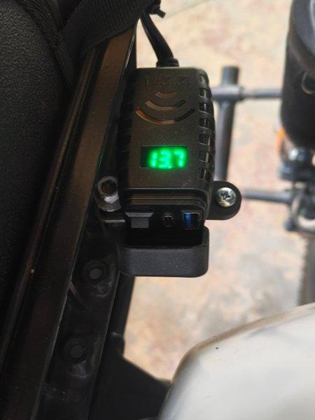

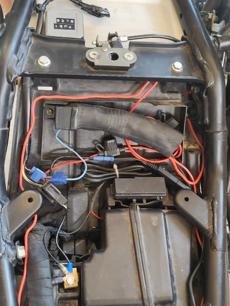

Comme promis, voici l'appareil de connexion et de surveillance de batterie :
Je l'ai mis sur l'avant gauche. Je l'ai fixé avec l'équerre fournie sur les écrous sertis de la protection de réservoir, très pratiques.
Vue en marche
Vue de la connectique et du bouton de mise en marche. Le tout protégé par un capuchon étanche
Par sécurité, j'ai placé un interrupteur sous la selle passager. J'en ai profité pour faire du rangement de fils . C'est plus propre comme ça. Il y a une sorte de relais qui était un peu engoncé. Lors de ma dernière escapade, il a beaucoup chauffé. Je verrai la prochaine fois si ça se reproduit.

Une prise usb " étanche " ne l'est que le temps où son capuchon est fermé. Avec quelque chose de branché elle perd cette qualité :chapo: .
Africalain
Messages : 259
Enregistré le : 17 oct. 2022, 12:46
Modèle de votre autre moto : Africatwin 750
Prénom : Alain
Localisation : Carpentras les bains
Re: ROYAL ENFIELD HIMALAYN 411 valises BAGTECS
Messagepar Africalain » 18 août 2025, 23:34
Oui, mais je n'ai pas eu de soucis pour le moment là où elle est placée. Si je voyais un souci, je n'hésiterais pas à mettre le tout sous un morceau de chambre à air.
