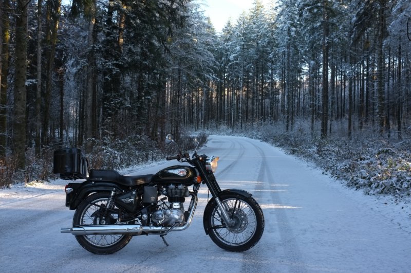

Messagepar Francesco vespa » 22 nov. 2025, 12:39
Salir ma Bullet sur les routes salées et glissantes ? Jamais !
J'ai un scoot et une Vstrom pour ça ! :mrgreen:
Ou alors pas longtemps, juste pour quelques photos.....

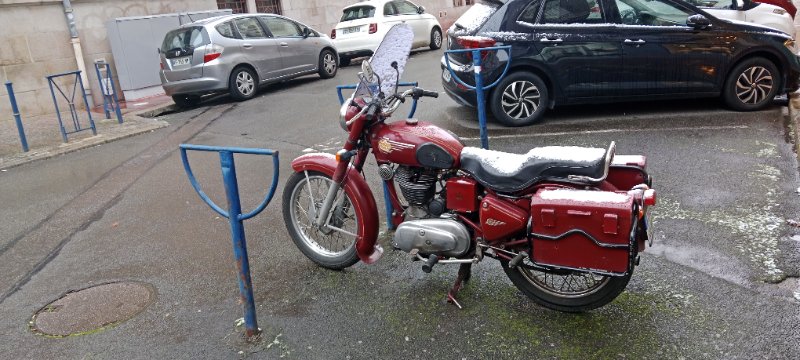

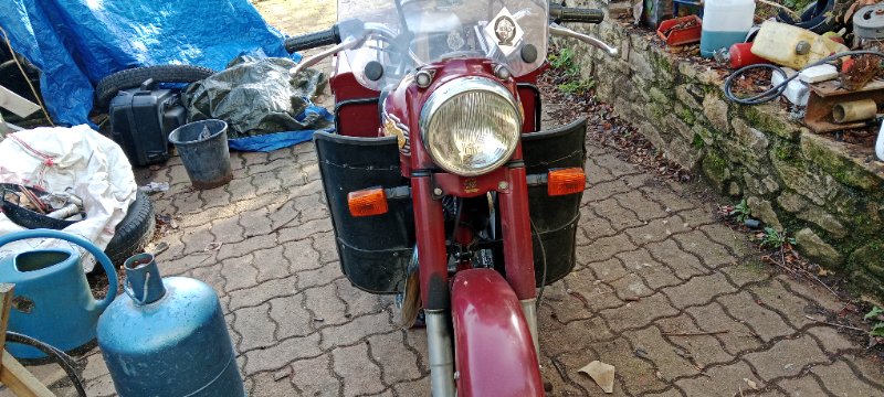

Messagepar Jackymoto » 22 nov. 2025, 13:11
Équipée en 15 mn hier au soir.J'etais convoqué à une réunion motocycliste hier au soir et j'étais le seul à moto.

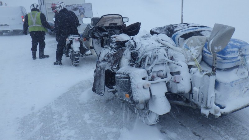

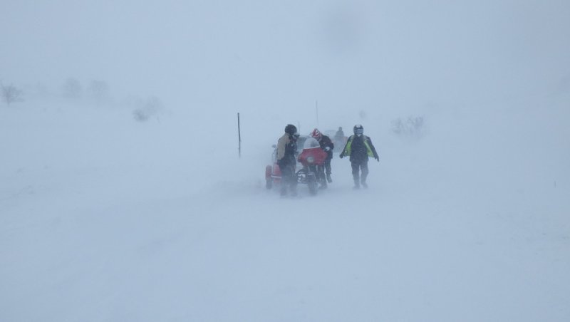

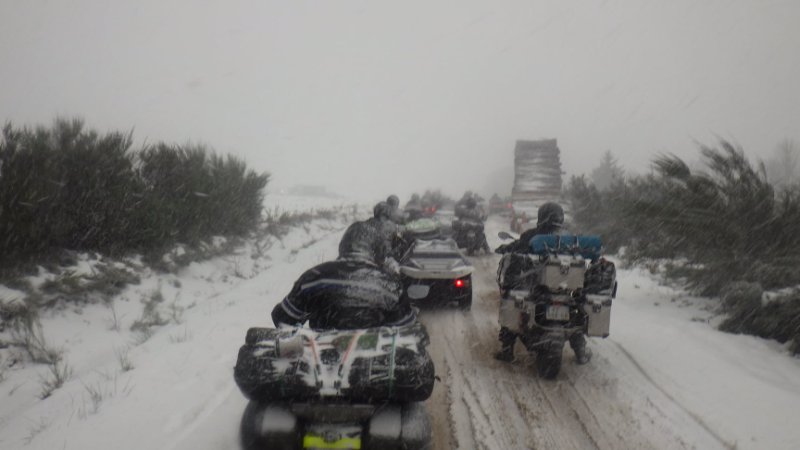

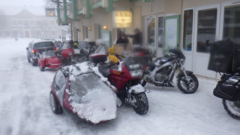

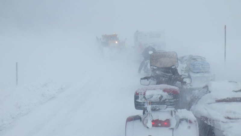

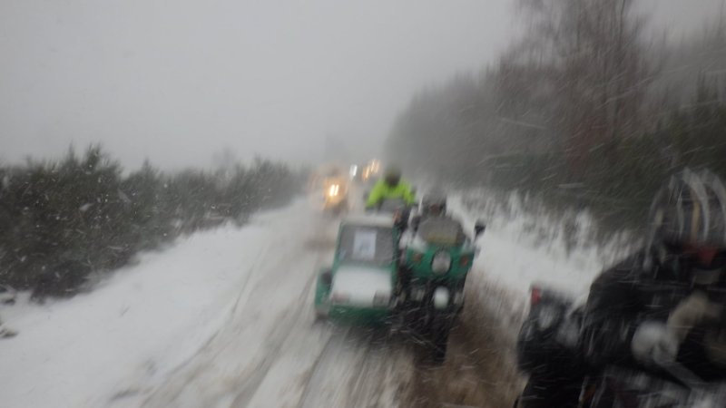

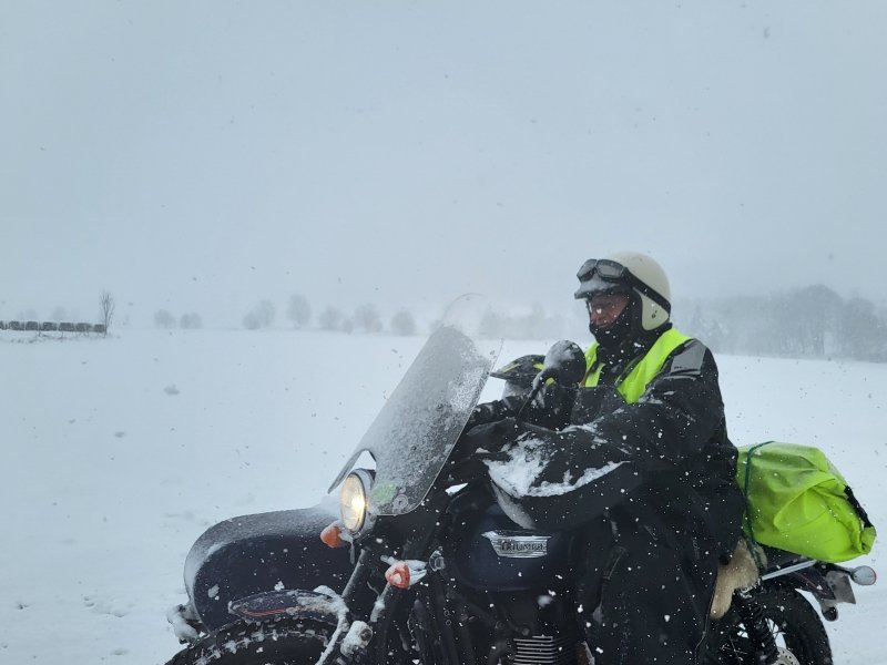

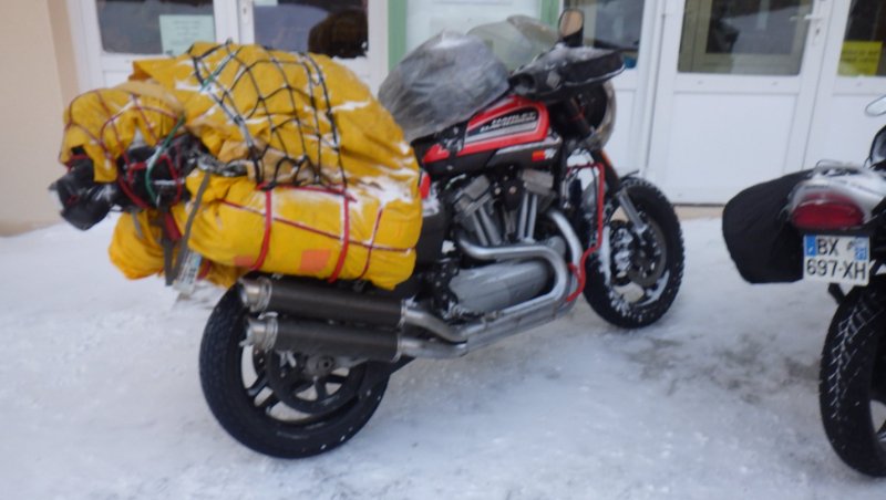

Messagepar T Max 66 » 22 nov. 2025, 13:24
Comme dit l Marco :D d abord le bonhomme
car quand Mr Meto te dit : " couvert avec 5 a 6 degrés et que tu te retrouve la dedans !!!!!! "
VERCORS 3.jpg (14.56 Kio) Vu 4173 fois
VERCORS 1.jpg (25.6 Kio) Vu 4173 fois
VERCORS 2.jpg (67.21 Kio) Vu 4173 fois
VERCORS 5.jpg (51.97 Kio) Vu 4173 fois
VERCORS 6.jpg (59.72 Kio) Vu 4173 fois
