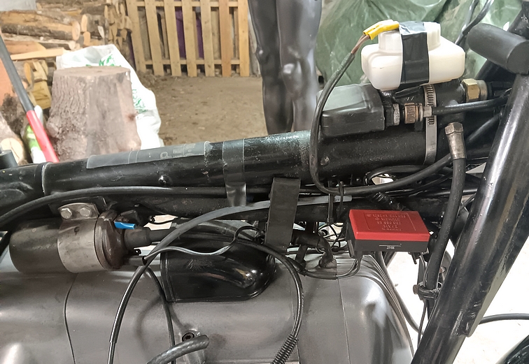

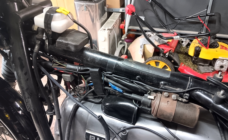

J'ai déposé le réservoir ce matin. Pas facile avec le porte-sacoches. J'ai du déboulonner le côté droit pour jouer un peu avec la flexibilité de l'armature et relever la selle au maximum.
Dépose 1.jpg (305.47 Kio) Vu 1226 fois
Dépose 2.jpg (321.31 Kio) Vu 1226 fois
Les bobines me paraissent bien anciennes !

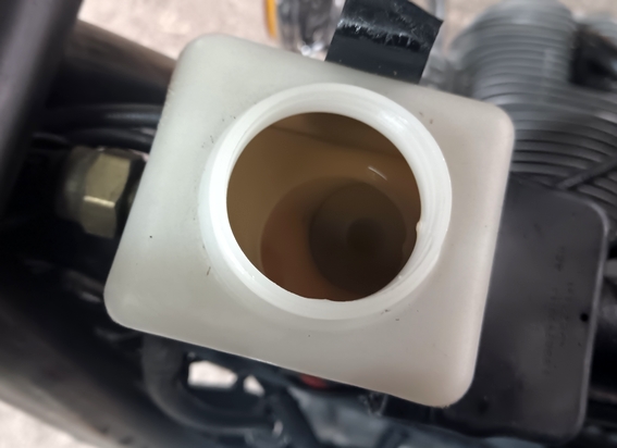

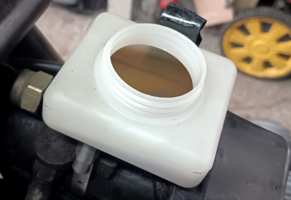

Côté liquide de frein, il ne m'a pas l'air très frais, assez foncé et trouble, et le niveau est clairement insuffisant. Même penchée sur la roue AR, le niveau n'atteint même pas le repère MAX du côté de la selle.

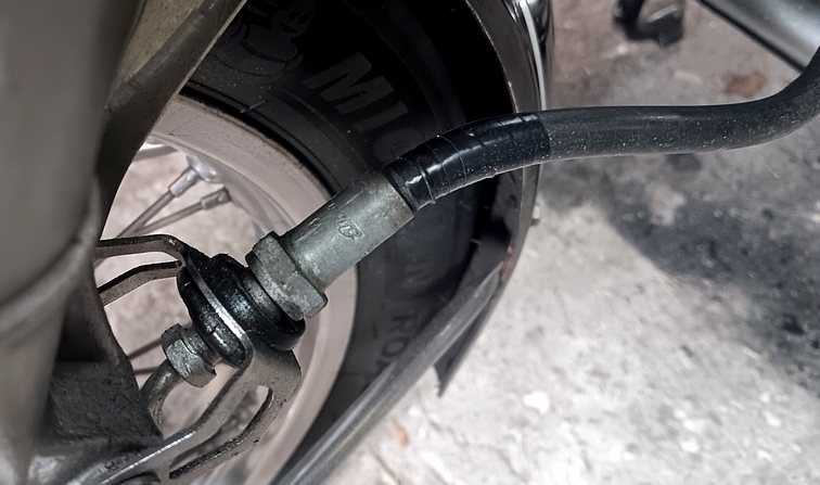

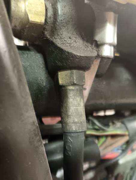

Les durits ne sont pas de toute première jeunesse non plus.
