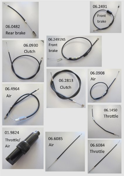

Messagepar claude et flo condrieu » 21 avr. 2025, 10:44
olivier a écrit :Merci, je croyais qu’il y avait des câbles avec un contacteur.
Sur les Norton, tu as un câble de frein avant avec contacteur, chez Andover Motorcycles.
Ref : 06 2491 NS court 28 £
06 2491 long 40 £
