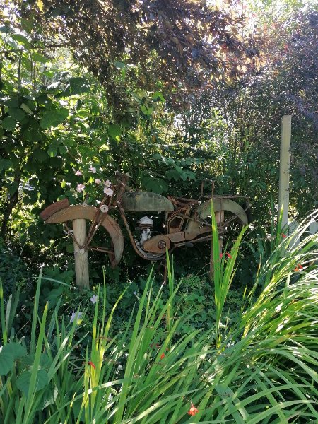

Le dilemme vous est peut-être arrivé quand il s'est agit de jeter à la ferraille une moto irréparable mais presque complète ! j'ai choisi de faire finir sa vie à cette bma ( saurez vous deviner la marque ? ) dans un coin de mon jardin . Alors déco pour amateur de mécanique , tas de ferraille pour écolo , j'ai choisi mon camp et vous ?

Ben mon pote à moi il part de là et à la fin ça roule!
Je dis ça mais y a des années passées dans le milieu de la restauration et une grande connaissance d'à peu près toutes les vieille marques. :D

Motobécane B1V2?v2. Ma Clement était bien plus pourrie que ça.

Pourquoi dis-tu irréparable ?

J'aurais fait pareil, en déco, dans le jardin.
Mais j'ai pas de jardin

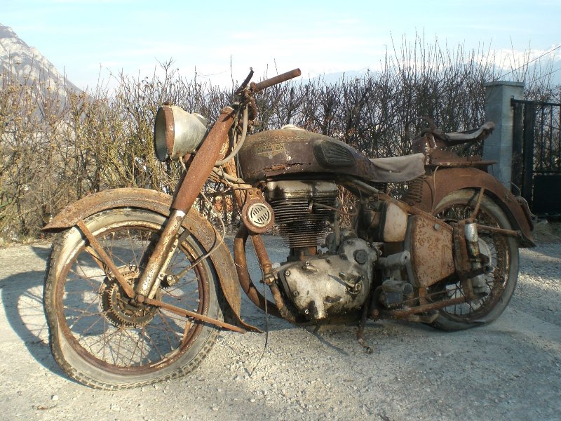

Il faut dire que cette R...fabriquée à Bourg en Bresse était déjà dans la benne prête au broyage , sauvée in extremis mais les roues et la fourche pliée , pour la fourche je l'ai redressée mais les roues c'était foutu . J'ai enlevé une couche impressionnante de bitume et graviers collés sous les gardes boues et le moteur ( à croire que le proprio travaillait comme cantonnier ! ) . J'ai démonté le moteur mais le piston était vraiment " soudé " au cylindre , de plus réservoir pourri ... bref nettoyée et installée dans le jardin !
Par contre celle la dans un état un peu " mieux " ( moteur non bloqué , complète ... ) valait le coup de la restaurer , j'ai pu changer quelques pièces ( jantes pneus , guidon ... ) achetées chez Chambrier et j'ai pu trouver un réservoir ...
J'avance petit à petit , cet été j'ai dérouillé et passé à l 'antirouille toute la ' carrosserie ' ( les conseils de Jackymoto pour le dérouillage : acide oxalique , ça marche super bien ! ) , j'ai encore énormément de boulot pour qu'elle puisse rouler un jour mais je travaille au fur à mesure en n' envisageant la réalisation que d'une pièce à la fois et c'est déjà une récompense à chaque fois !

La R c'est une Radior, même quand le moteur est mort il pète encore! :)
Pour la Motobécane, le plus dur c'est de trouver des pignons de boite
car ils sont souvent bouffés.

C'est une Motoconfort C46C 350cc coulissante , tu es chanceux :super: , j'en ai toujours cherché une et jamais trouvé , du moins à un prix correct , elles sont de nos jours surcotés et certaines pièces rares....
Remise en état c'est une machine splendide !

Jackymoto va surement nous dire quelle particularité a cette bma Radior reprise par les japs des années plus tard ! le moteur ne pètera plus je le crains fort !
J'ai trouvé cette C 46 C en Savoie chez une vieille dame qui voulait débarrasser sa grange , il y avait une 125 New Map mais son neveu ayant le permis 125 a décidé de la garder .J'ai pu avoir la carte grise collection avec une lettre sur l'honneur de la perte de la carte grise de la vendeuse et de l'attestation de la FFVE ( c'était il y a 10 ans , possible maintenant ??? ).
Selon la vendeuse cette moto n'a pas beaucoup roulée son mari étant décédé à la fin des années cinquante , mais très mal entreposée ( sous un balcon pendant des années ) ce qui explique son état !
Le moteur n'est pas bloqué et les vitesses passent bien à la main .
Ca, c'est pas bon signe vu les conditions où il
a été conservé...un moteur avec un jeu normal se bloque assez rapidement.

Messagepar GIL73 » 12 nov. 2024, 11:00
A mon avis les soupapes étaient fermées pendant tout ce temps ce qui explique que le cylindre n'était pas rouillé . Aucune trace de rayures non plus , le piston en bon état mais les segments à changer car ils se brisent a la moindre manipulation !
J'aimerai bien avoir votre avis sur le système de graissage ( barbotage ) , je crois que ce n'est pas le top , peut on l'améliorer ?
Re: j'ai pas voulu la mettre à la ferraille !
Messagepar Jackymoto » 12 nov. 2024, 22:16
A part les guides et les queues de soupapes qui se bouffent assez vite, le barbotage trés amélioré,
par l'huile qui remonte grâce aux pignons variés qui servent de noria, fonctionne bien.
C'est moteurs sont entièrement sur roulements qui demandent peu d'huile.
Le sélecteur au pied est trés mal fait, et les pignons de boite sont en guimauve.
Les performances sont excellentes mon pote Christian avait ridiculisé quelques
anglaises au circuit des remparts d' Angoulème. Elle a même gagné le Bol d' or.
Ah, oui, il ne doit jamais y avoir une goutte d'huile la dessous, l'avantage du bloc
et du reniflard commandé.
