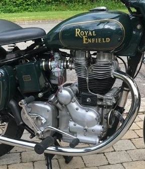

Jivaro a écrit :Royal Enfield 500 fonte 2004. 10500 kms. 1ère main. 4 vitesses, démarreur électrique. Modèle franchement rare. Très bon état. 2500 euros. Contact pour photos et renseignements: daniel.meurine@orange.fr
En fouillant dans mes archives, j'ai retrouvé des photos de cette création unique (à ma connaissance...)
Il s'agit bien d'une 500 fonte à boîte séparée 4 vitesses au pied droit et kick (du bon côté donc :mrgreen: ) mais équipée du tout premier modèle de démarreur électrique. Qu'est devenue cette machine?

Moto vendue par le Jiv'.
Quant à savoir ce qu'elle est devenue...
