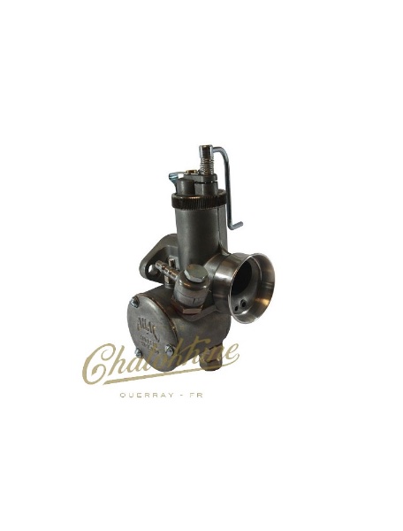

jeani2202 a écrit :...il s'agit de carbu Amal?
quelle est la différence entre concentric et monobloc?
je connais plus les carbus style keihin PKW monté sur les enduros
Oui, carbus Amal (anglais, copié en France sous le nom Amac)
Concentric ou monobloc, c'est leur forme et l'emplacement de la cuve.
D'abord, il y eu le carbu à cuve séparé (le pré-monobloc), années 30-50.
Puis, le Monobloc (années 50-60), avec cuve attenant à la fonderie du corps principal. La cuve est en forme de tonneau couché et s'ouvre par une trappe latérale tenue par trois vis.
Son principal défaut est le déjaugeage de la cuve quand la moto est sur la béquille latérale (baisse du niveau) et l'étanchéité de sa trappe d'accès à force de démontages (elle se déforme).
Je l'aime bien pour la facilité d'accès aux gicleurs (principal et ralenti) en le laissant monté sur la culasse et son bouchon supérieur qui se dévisse (comme sur les Mikuni).
Puis arrive le Concentric (années 60-70).
Appelé ainsi parce que la cuve est concentrique au corps du carbu.
Il est compact (donc peu encombrant) et simple, facile à bricoler... mais son défaut est d'avoir un gicleur de ralenti serti dans la fonderie et la dépose de sa cuve ou de son couvercle supérieur peuvent nécessiter sa dépose ou l'emploi de tournevis coudés.
Autre défaut récurrent : son embase de fixation à la culasse se déforme vite et ne supporte pas les serrages excessifs qui peuvent déformer le corps et entraîner des blocages du boisseau.
Par sa facilité d'emploi et sa très grande diffusion qui a engendré plein de pièces d'occase chez tous les bricoleurs d'anglaises, c'est le carbu de référence des motos anglaises des années 50 à 70 et il existe en montage à droite ou à gauche (pour les twins).
Pré-monobloc, Monobloc et Concentric sont tous équipés d'un volet de départ à froid concentrique au boisseau et d'un titilleur pour bloquer le flotteur et noyer la cuve pour les départs à froid (et foutre le feu à la bécane en cas de retour de kick).
Il a inspiré tous les carbus “modernes” et a lui-même été remplacé par le Concentric MK2 qui se monte sur une bague-manchon en élastomère à colliers de serrage, supprimant ainsi les problèmes de déformation du corps du carbu.
D'une façon générale, les carbus Amal sont de grosses merdes moins bien usinés que les Mikuni, les Bing ou les Dellorto et même le Mikarb indien (copie de Mikuni VM) marche mieux... mais ils sont plus jolis et “ça fait anglais”.

Le Monobloc est le carbu des anglaises de mon enfance. Comme tous les Amal, il se bouffe trés vite.
Un Mikarb de Royal tient autant que la pétoire. Un Amal, il est cuit à moins de 30 000km et devient
dangereux en se coinçant en haut, en prenant l'air au risque de perçer le piston. Le premier carbu que présente
Marco c'est un coûteux carbu de course...sans butée de ralenti.
