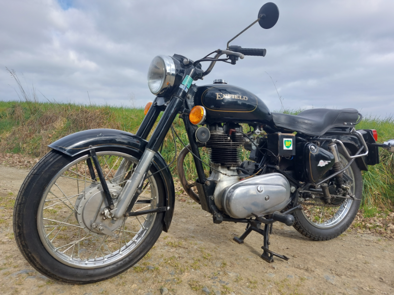

Bonjour tout le monde !
Suite à l'achat de ma Standard 350 de 1992, voici les travaux effectués pour sa remise en route :
- Remplacement des joints de couvre-culbuteurs
- Démontage des basculeurs, avec reprise des taraudages dont les filets étaient arrachés sur 2 vis sur 8
- Nettoyage de la culasse qui a brûlé pas mal d'huile fuyant des joints défaillants de couvre-culbuteurs
- Décalaminage de la chambre de combustion
- Remplacement du joint d'embase et du joint de culasse
- Réglage des poussoirs de soupapes
- Démontage du carburateur pour un nettoyage en profondeur. J'y ai constaté que le pointeau était monté à l'envers...
- Remplacement de la pipe d'admission
- Remplacement du ressort de rappel de kick.
Après un réglage de carburation, elle tourne correctement. J'attends une batterie neuve pour commencer à rouler un peu plus loin que le tour du pâté de maisons.

Ces 350 sont solides et fiables. Attention avec le jeu aux poussoirs... à régler "libres et sans jeu" moteur chaud : les tiges doivent pouvoir tourner librement sur elles-mêmes, sans jeu longitudinal perceptible.

Merci pour le conseil que j'avais appliqué scrupuleusement, conformément au manuel d'atelier téléchargé ici

En fait, à régler moteur froid, sans jeu perceptible, mais permettant aux tiges de culbus de tourner librement.
- Messages : 14819
Re: Une fonte bretonne
À la lecture du dit manuel, tu constateras que ce réglage se fait moteur froid, contrairement à ce que préconise Marco.

Je m'en fous du "manuel" ! Un moteur doit être réglé à chaud, ça fonctionne à chaud. À chaud, les sièges de soupapes se dilatent, les queues de soupapes s'allongent (un peu), c'est à chaud que doivent être réglées les tiges "libres et sans jeu"... enfin, moteur tiède, ça va.
J'ai vu des Bullet "fonte" bien réglées à froid avec leurs soupapes qui ne fermaient plus à chaud.... ah c'est sûr que le moteur était plus silencieux, mais pour la compression, y'avait à redire.
M'enfin c'est pas compliqué d'intervenir sur une Bullet... le Marco du Finistère qui a l'air de s'y connaître un peu trouvera bien le réglage qui va bien.
