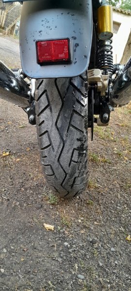

À 4200 km (avec les 2250 km rajoutées) pneu CEAT arrière changé, usé au témoin (pas mal de sortie avec passagère) remplacé par le BT 46 en 140/70-18, taille légèrement supérieure mais conforme à la législation +10 %
Fait dans un magasin moto, ces cons ont encore graissé ma chaîne malgré l'autocollant, n'ont pas retiré les anciens plombs, et ont laissé les clefs sur le contact, moto garée sur le parking, avec des gens louche non loin ! On ne peut plus faire confiance à personne !
Le pneu avant ne devrait pas tarder, usure 80 % environ.

Pneu avant CEAT changé à 5000 km, usure 80 % (gros shimiguidonnage a 85 km/h)
La nouvelle monte, Bridgestone BT 46 100/90-18 taille d'origine et le shimimachinchose disparu.
J'aurais bien voulu monter la paire Michelin Classic, mais il ne font pas le 140/70- 18 pour l'arrière.
Et cette fois, j'avais démonté la roue avant.
J'ai juste mené la roue et le nouveau pneu... Comme cela pas de bêtise faite sur la moto
Enfin quelques rayures d'un côté de la jante

oui mais je voulais monter des 140

Non, je préfère cela fait moins cyclomoteur.-

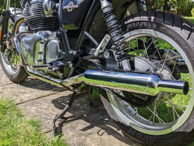

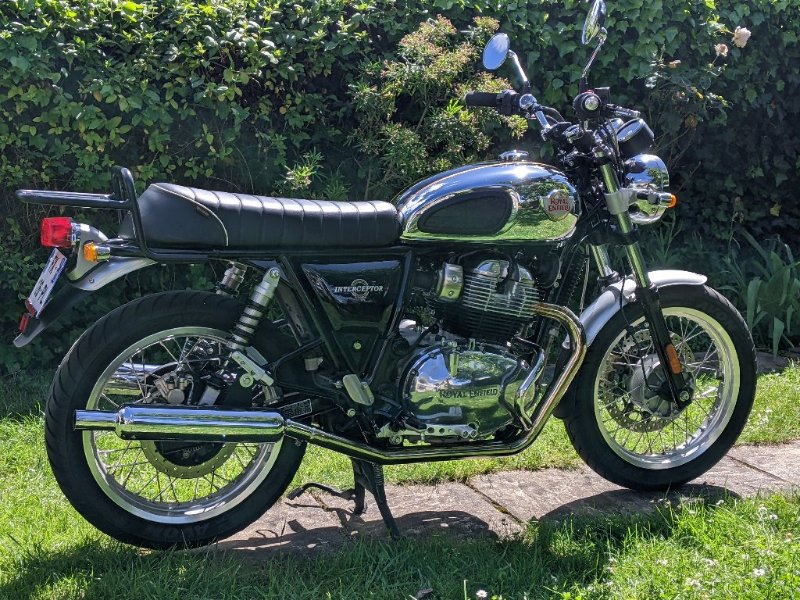

Pour ce qui est des échappements je suis très satisfait des AEWT201 que j'ai montés il y a déjà une paire d'années essentiellement car je n'aime pas l'esthétique des pots d'origine que je trouve trop volumineux et trop relevés sans compter qu'ils pèsent un âne mort.
Les + : gain de poids, moins volumineux (sacoches), esthétique à mon goût, sonorité, béquille centrale conservée
Les - : Non homologués, niveau en db plus élevé (db killers conservés), obligation de dépose pour extraire la broche de roue

Pour les pneus, un peu moins maniable( tres légèrement) mais plus stable surtout à deux, les 140 passent sans soussis aucune découpe.... et légalement vous êtes bon puisque toujours dans les 10%
