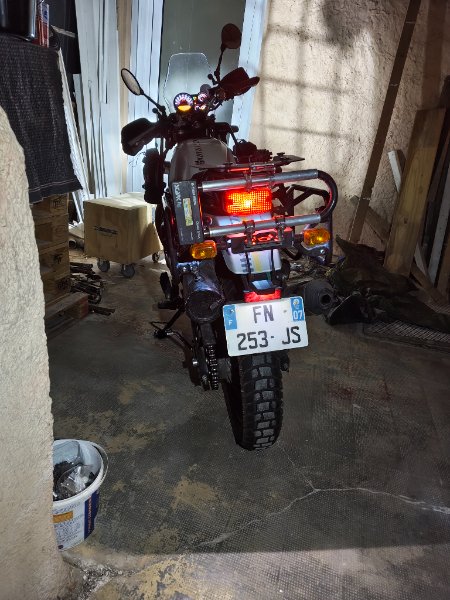

De retour après pas mal de galères, notamment sur miss Himalayan.je n'avais plus de feu stop, ni sur l'avant, ni sur le pied.
Test sur la machine de mon voisin et le verdict tombe : feu HS.
Du coup, je cherche une solution et Eurêka ! Une petite greffe lui ferait du bien. Ayant un feu arrière d'AfricaTwin 750 1ère génération, je l'ai greffé sur la fixation d'origine et branché sans modifier le circuit électrique. J'ai récupéré la connectique sur l'ancien feu.
Comme ça, j'ai mis une ampoule led. Plus simple à gérer si ça claque à nouveau

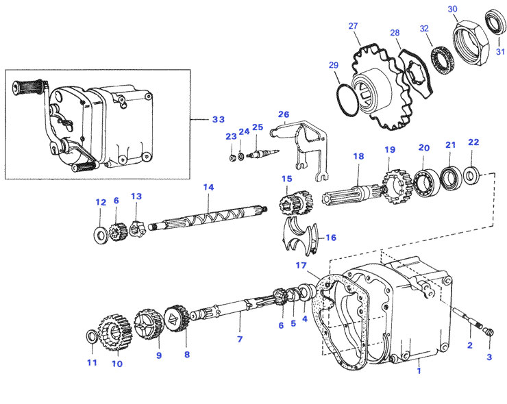

aujourd'hui, vidange, moteur , boite et transmission de ma brave bullet.
la dernière datait de 3000 km et 4 ans
il y a eu un petit coté magique
quand de la boite, est surtout une huile bien verte fluo, brillante et pailletée
j'ai remis la meme huile, aussi verte et fluo, mais pas pailletée.
Donc je me dis qu'il se passe peut etre quelque chose dans cette boite :D :D

fab le motard a écrit :aujourd'hui, vidange, moteur , boite et transmission de ma brave bullet.
C'est juste que les pignons ont fait leur place dans la graisse. Les paillettes, c'est juste des copeaux qui proviennent des bagues bronze pas lubrifiées. :polom:

Messagepar druid » 20 déc. 2025, 17:10
Avec la graisse qu'il y a dedans, cette boite est tout simplement impossible à vidanger, contrairement à ce que prétend Jacky.
En dévissant la vis de vidange, il va en sortir un chouia d'huile. Celle mélangée à la graisse. Rien de plus. La graisse dégueulasse et toute la merde qui va avec, restant dans la boite...
La graisse a tendance à sécher, et les pignons y font leur place. La graisse se retrouvant projetée sur les parois intérieures de la boite.
Au final, mauvaise lubrification et présence de paillettes...
Les Indiens, plutôt que de se casser le cul, ont garni cette boite de graisse pour éviter les fuites. Solution à deux balles.
Je ne vais pas revenir une nouvelle fois dans le détail de ce qu'il convient de faire...
Si jamais te prend un jour l'envie de voir la merde qu'il y a dedans, après des années de fonctionnement avec de la graisse vaguement mélangée à de l'huile, jette un œil sur ces vidéos...
Modifié en dernier par druid le 20 déc. 2025, 17:42, modifié 1 fois.
Messages : 33505
Messagepar fab le motard » 20 déc. 2025, 17:40
Dans la mienne, je n'ai que de l'huile.
Quand je vidange il en sort beaucoup et plutôt propre, à part son côté pailleté, ce qui me fait dire qu'il n'y pas forcément de vieille graisse sale.
Mais je suis curieux.... et dans quelques temps, j'ouvrirai.
