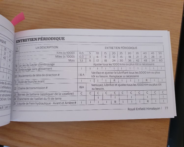

Les constructeurs ne donnent pas de kilométrage obligatoire pour changer les disques d'un embrayage.
Ça dépend tellement de l'utilisation qui est faite du véhicule.
Sur le tableau d'entretien des modèles 411 (Hima/Scram), il est juste prescrit de vérifier (I = Inspecter) à chaque entretien (tous les 7 500 km) que l'embrayage ne patine pas.
Et ajuster le jeu au levier tous les 1 000 km.
Tableau 411.png (134.92 Kio) Vu 690 fois
Tableau 411_2.png (23.57 Kio) Vu 682 fois

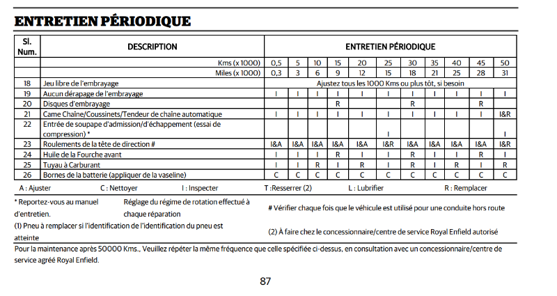

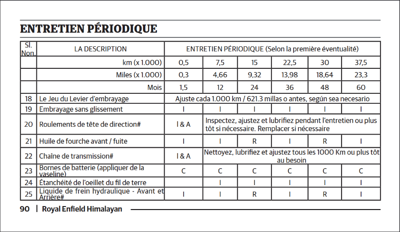

Ca c'était pour les premiers modèles, depuis l'Euro4, ils ont corrigé le tir :

Pourtant, le tableau que j'ai mis c'est pour les Euro 5.
Celui qui est sur notre site.
Et je viens de vérifier sur le manuel utilisateur papier que j'ai eu en achetant en 2025 mon Himalayan 411 neuve de 2024, que des "I" sur toute la ligne d'embrayage. Comme le scan que j'ai mis.
Tu as raison, je viens de vérifier, il n'y a que pour l'Euro IV, et sur les deux Manuels d'entretient que j'avais téléchargé (Anglais et français).
