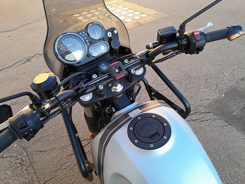

Bon cet après-midi j'ai donc remplacé le guidon de l'himalayan.
Une petite photo pour montrer avec quoi je roulais :polom:

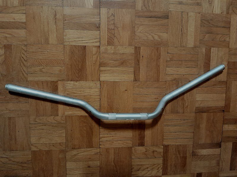

Alors le guidon renforcé a le même cintrage que celui d'origine, par contre il est un peu plus large.
Les filetages en bout de guidon sur celui d'origine ont une tolérance, comment dire, excessivement très large :D .
Ceux du renforcé sont plus ajusté, mais aussi plus court. Comme j'ai une vis pas d'origine va falloir que je la raccourcisse.
La partie gauche correspondant à la poignée est moleté, ce qui empêchera celle-ci de tourner comme sur l'original.
Par contre la partie correspondant aux tés ne l'ai plus, il faut donc serrer comme un sourd pour que le guidon ne bouge plus.
J'avais mis le réglage au repère -1, mais remis à 0 car les vis arrières ne sont plus trop accessible et la clé a rayé la barre au serrage :grmmml:
Et puis les commodos étaient trop inclinés vers l'avant rendant l'usage problématique.
J'avais pas le pied à coulisse sous la main au garage, mais le guidon n'est pas au bon diamètre :sorry: .
Normalement le diamètre est de 22.2 mm. Sauf que le renforcé a un diamètre de 22 mm.
Résultat même serré à fond les commodos bougent sur le guidon :doh: .
Que mettre pour rattraper ? Du scotch électricien ?
J'ai profité de ces travaux pour virer le tripper et mettre à la place ma prise. A peine longue j'ai donc mis un écrou intermédiaire pour décaler le montage et laisser un peu plus d'espace.
Africalain
Messages : 237
Enregistré le : 17 oct. 2022, 12:46
Modèle de votre autre moto : Africatwin 750
Prénom : Alain
Localisation : Carpentras les bains
Re: hima 410, ou es-tu? Ben dans l'garage tiens!
Messagepar Africalain » 02 mars 2026, 00:04
Sur mon africa, j'avais mis un starbar avec le même problème. J'avais rattrapé au départ avec de la chambre à air, puis avec de la bande caoutchouc récupérée je ne sais où.

Je pense avoir le même sur la mienne et je n'ai pas eu de soucis de diamètre pour les commandes... :mouais:
En revanche pour les protège-mains si, et ils sont actuellement fixés grâce à des chevilles nylons pour fixations murales.
Ça bouge un peu mais je me dit que ça fera fusible pour la prochaine gamelle :mrgreen: !

J'ai la version avec les filetages en bout de guidon ;)
Pour les cocottes pas trop de soucis, juste virer le rétro D pour avoir accès à la vis contre le maitre-cylindre.
Mais les commodos, ça branlicotte :sorry:

Pas réussi non plus à enlever les passants de fils sans que la partie insérée ne casse :sorry:
Normal ou il existe une combine pour les sortir ?

Messagepar Africalain » 02 mars 2026, 14:49
J'ai tout remplacé par des colliers démontables.

Messagepar plouf » 23 mars 2026, 23:12
Bon le nouvel emplacement de la prise est validé, les vibrations ne déconnectent plus ce qui est branché :) .
