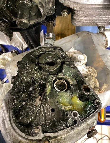

Messagepar ADELISE » 05 janv. 2025, 13:31
Hello all,
La graisse de boîte est arrivée et j’ai donc entrepris de remplir la boîte. Mais rien ou presque ne rentre, cela sort meme directement par le niveau (et je vous explique pas la couleur…) noir de noir.
Donc, je decide de demonter etape par etape en suivant des tutos youtube et une version sur l’ancien site
Mais mais.. je suis coincé. Pas moyen de la sortir. Cela coince au niveau du roulement.
Merci pour vos conseils. Vs devez avoir la solution
La ou cela coince….

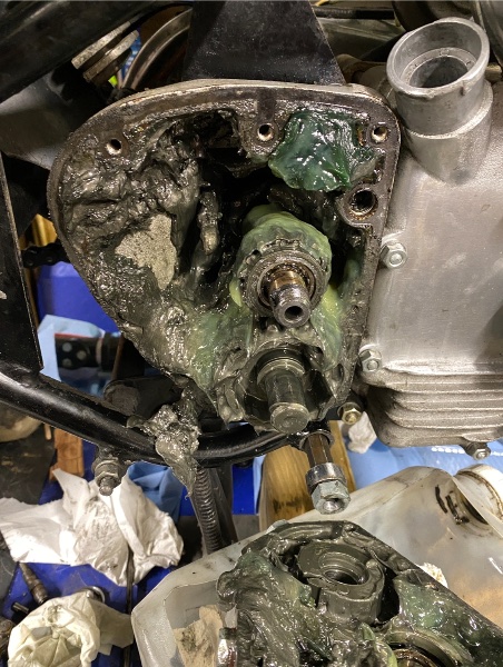

Messagepar ADELISE » 05 janv. 2025, 17:18
Merci Fab! Faudra que tu m’expliques comment allez chercher ces infos. Je ne l’avais pas vu… mais j’utilise un smartphone à la pomme. Cela bloque peut etre certain accès sur l’ancien site
Mais in fine, avec un mini extracteur sans forcer c’est venu non sans mal. Avec le bout de bout et maillet, cela n’aurait pas ete je pense.
Cette partie est grippée malgré la quantité invraissamblable de graisse… il y a de la vieille graisse noire bien dure, de la graisse graphitée dirait-on et un peu de neuve…
Les photos sont parlantes… je vais de surprise en surprise avec cette moto. J'espère qu’elle me donnera du plaisir un jour…
La piece ref 111094 (gear operator selector assembly) est chez moi en deux parties.. il me semble que cela ne devrait être que d’un seul tenant.
Maintenant un bon nettoyage s’impose. Que conseillez vous? Petrole ou autre nettoyant?

Messagepar fab le motard » 05 janv. 2025, 17:23
Whaou, quelle pâte la dedans.!!
