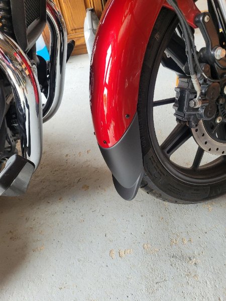

garde boue, extension en place.jpg (68.57 Kio) Vu 229 fois
Bon, pour ma part, j'ai enfin reçu l'extension Puig pour garde boue avant commandée sur Ebay.
C'est très cher pour un bout de plastoc, mais c élégant une fois monté.
De plus c bien dimensionné, il y en a d'autre sur Ali mais qui ne sont pas de la bonne largeur.
Vu qu'il faut percer 4 trous pour le fixer après collage au double face fourni, autant que ce soit beau!
maintenant il peut pleuvoir!
