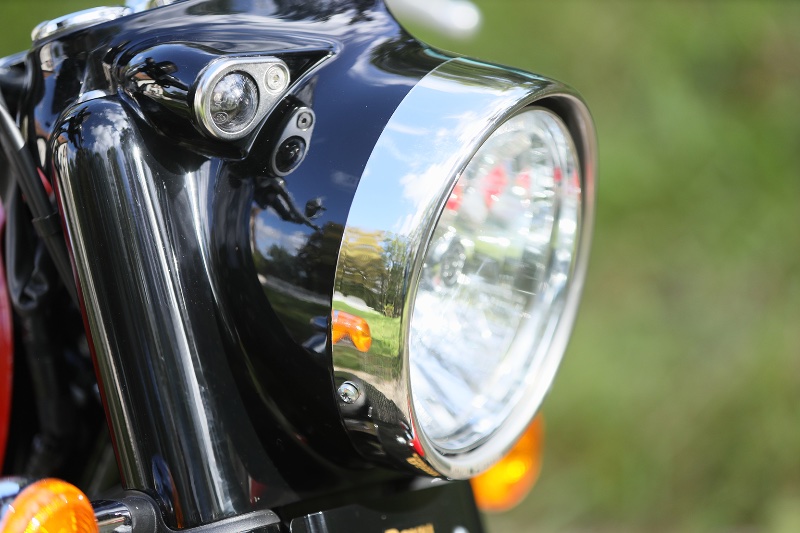

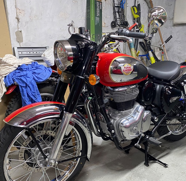

Bon voilà j'ai monté mes petits accessoires. Les ressorts sont montés,j''ai essayé de mettre des silents blocs mais le diamètre était trop gros pour rentrer dans le ressort (25MM), du coup je suis allé au plus simple, j'ai remplacé les BTR par des vis à tête hexagonale.
Pour les rétros Stadium Ils peuvent être monter tête en bas sans toucher le réservoir, mais pour des raisons de visibilité je les ai laissés vers le haut.
J'ai aussi changer le cerclage de phare.
- retro Stadium-lr.jpg (248.51 Kio) Vu 2654 fois
- Ressorts&retros Stadium-lr.jpg (294.99 Kio) Vu 2654 fois

J'avais fait pareil. Les vis BTR sont très mal placées et je les avais également remplacées par des vis à têtes hexagonales (pas de démontage, même partiel, du garde-boue AR).
Je n'avais jamais vu d' "aerovisor" monté : c'est bien.
Un autre accessoire et 2 petits "goodies" sont en route

j'ai aussi changé le cerclage de phare et dans ton cas je ne sais pas si tu en as bavé pour dévisser les 2 vis cruciformes mais moi le contact acier/alu avait collé le tout eet du coup obligé de repercer et tarauder au diamètre supérieur ....
P-Happy
Topic author - en rodage
- Messages : 214
- Enregistré le : 14 juin 2023, 10:02
- Modèle de votre autre moto : Honda 125 TLS
- Prénom : José
- Localisation : Sud Essonne
Re: Classic 350 P-Happy
Je n'ai eu aucun problème avec les vis du cerclage, normalement tu as 2 rondelles nylon entre le clip fileté et la patte de fixation du cerclage.
J'ai eu plus de "mal" à remettre la vis de réglage de phare avec son ressort
