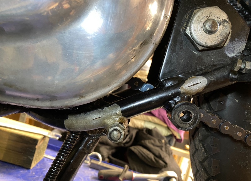

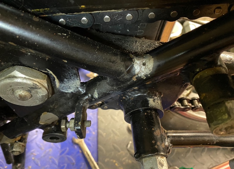

L’inspection de la fonte a commencé et dejà une surprise… coté primaire, deux fissures dans le cadre et un trou au niveau d’une jonction.
Va falloir résoudre cela avec une bonne soudure. J’ai pas trop envie de laisser cela en l’état et avoir un cadre qui se déchire.
Des conseils avisés pour le type de soudure? Quelle est la matière de cet acier de cadre? Savez-vous?
Merci
Merci
- IMG_9729.jpeg (175.74 Kio) Vu 1114 fois
- IMG_9730.jpeg (170.97 Kio) Vu 1114 fois
- Messages : 14819
Re: Une nouvelle dans le garage: fonte 500 de 9X
Fabriqué à base de canettes de Coca-Cola recyclées.
- Messages : 28488
- Localisation : Limoges
Soudures en long, foireuses? Normalement, ça devrait être du tube sans soudure.
Comme c'est fendu, (à cœur ça m’étonnerais ?). Ca ne risque pas grand chose. Si tu as peur, tu passes un coup
de soudure électrique après avoir agrandi la fente. Le trou en haut, c'est une bulle dans
la soudure, ça ne risque rien non plus. Mon pote avait refait un berceau d'une 500 Xt(un tube pourri par de l'eau
rentrée dedans). Le gars lui avait rapporté la machine trés mécontent et mon pote l'avait reprise.
Comme il avait sorti le moteur du cadre pour faire l'opération, il l'avait repeint,
et avait revendu la pétoire 1500€ plus cher. Il a toujours remercié le gars qui la lui avait rapportée.
1500€ pour 8h de boulot, il y a 25 ans, c'était bien payé!
