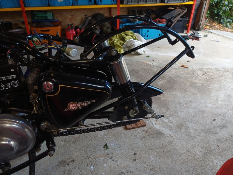

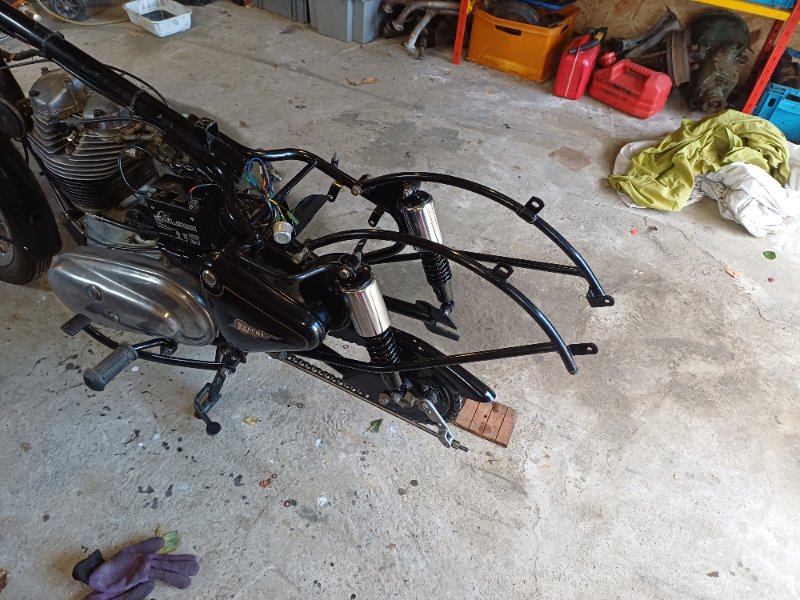

Voici quelques photos après mon après-midi de remontage. Je travaille lentement ( santé oblige) mais c'est agréable. Et personnellement je trouve que cela en valait la peine. Tout est plus propre.
Demain, si je suis ok, remontage de la boite à outil de droite. Je vais supprimer le montage du filtre à aire actuel dans la boite à outil et je vais ré installer un filtre à air plus ancien dans la boite carrée, ainsi je retrouve une vraie boite à outil. Car à gauche, peu de place car le contacteur et quelques câbles électriques occupent le terrain. Ensuire remontage du garde boue arrière (après polish, bien nécessaire) et j'attaque les clignoteurs
Ma roue arrière est fort rouillée (alors que 'avant est très belle, c'est étonnant) donc je vais commander une roue d'occase chez Hitchkok. Je l'attend pour terminer l'arrière
L'étape d'après c'est vidanges ( moteur et primaire), appoint boite et polish du moteur

Si le filtre à air est situé dans la boite à outils, j'ai bien peur que tu ne puisses pas en loger un dans "la boite carrée".
En effet, celle-ci n'est que factice.
La "boite carrée" des modèles plus anciens, était vraiment le boitier de filtre à air, avec une ouverture avec la prise d'air à la base de la "boite carrée".
Celle que tu as sur ta moto doit avoir une ouverture ronde de chaque côté, sur lesquelles viennent se fixer une durite qui va au carburateur et une autre qui va dans la boite à outils ou se trouve actuellement le filtre à air...

Exact. Mais un kit de conversion existe chez Hitcok. Car la boîte carrée ne peut pas être convertie en effet. Au début j'avais pensé mettre simplement une petite grille sur l'arrivée ronde à la place de la durite mais finalement, comme l'original existe autant le faire proprement.
- Messages : 34672
Re: Bullet 500 de 1993 en Belgique
Le mieux etant de laisser tel quel. Ca marche très bien.
