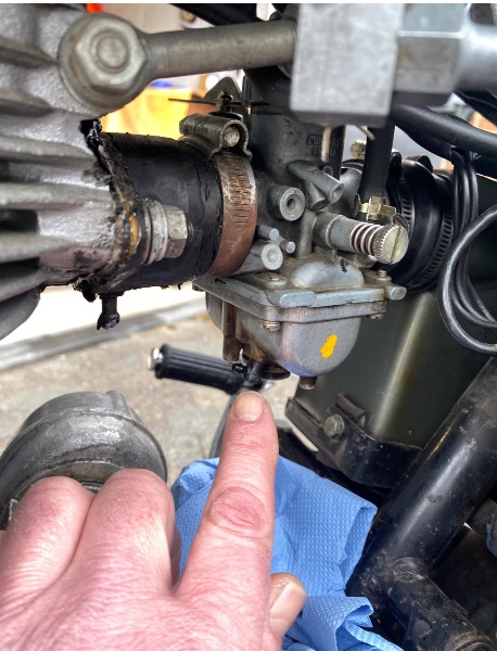

La fonte 96 a bien voulu démarrer et ce assez facilement mais le moteur tourne relativement haut en tour et pas stable.
Après quelques minutes et une forte odeur d’essence, je me rend compte qu’elle coule à flot par le connecteur noir. Un trop plein? Serait-ce un mauvais réglage du flotteur?
Je n’ai rien démonté à ce jour au niveau carbu

Ben tu peux tout démonter , pi la gueule de la pipe d'admission , pas top !

Oui, aucune idée d’ou vient cette pipe d’admission très spéciale…

Un possesseur de fonte des années 90-2000 pourrait-il mettre une photo de la pipe d’admission sur sa bkan svp?
Ici c’est un mixte metal / caoutchouc… voir photo ci avant.
Merci
Merci

La pipe il NE faut pas prendre celle du dessin de chez Hitch,
mais le modèle monobloc bien plus solide.A l'origine, les deux modèles étaient bouffés par nôtre essence.La dernière
est montée depuis 12 ans sur ma 500.Sur ta petoire on dirait qu'ils ont bricolé une pipe d'une autre marque.

Jackymoto a écrit :La pipe il NE faut pas prendre celle du dessin de chez Hitch,
Je suppose que c'est celle-ci qui est conseillée?
https://www.hitchcocksmotorcycles.com/p ... osition-52
Et effectivement, chez moi, c'est du bricolage métal/caoutchouc....

ADELISE a écrit :La fonte 96 et sa pipe d’admission
La nouvelle pipe d’admission est achetée et sera installée ce jour avec les joints qui vont bien

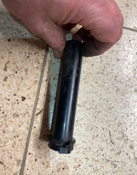

Par contre, quelqu’un aurait-il dans un fond de tiroir une poignée d’accélérateur pour magura? Le plastique est tout à fait déformé et cassé ce qui pose problème pour le nouveau câble… l’ancien avait été mis de façon telle que cela a tout abîmé…
Cet article n’est plus/pas dispo chez Hitchcock..
Jacky: est-ce que cela se trouve en Inde? Si tu en vois dans les bouclards que tu fais, n'hésite pas à en prendre une, on s’arrangera à ton retour. Merci!!

- Messages : 33506
Re: Une nouvelle dans le garage: fonte 500 de 9X
C'est la même chose que chez guzzi je crois.
Mais oui, galère à trouver

fab le motard a écrit :C'est la même chose que chez guzzi je crois.
Et Guzzi en Belgique, c’est aussi galere… serait-ce un modele sur les anciennes falcone? Ou alors les bicylindres? Quelqu’un a ´il un jour cherché/trouvé car je n’ai rien vu sur le site à ce propos
Merci
- Messages : 13805
Non, les poignées de Guzzi sont pour deux câbles et de toute façon, celles d'origine sont aussi merdiques que les Magura des vieilles Enfield.
Le plus simple est de trouver une poignée "générique" pour motos classiques mono-câble et de fabriquer le câble soi-même avec de la gaine de câble et le câble de dérailleur de VTT.
Et pour le bouton d'arrêt d'urgence sur la cocotte, si il existe, on peut s'en passer puisque le levier de décompresseur permet d'arrêter le moteur si nécéssaire.
Voilà ce qui est monté sur ma Bullet anglaise, prévoir aussi un levier de câble de frein AV et un rétroviseur fixé par une bride au guidon.

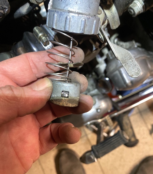

Merci Marco. Il me semblait bien que chez Guzzi ce n’etait que du double câble, du moins pour les bicylindres.
Le proprio precedent avant deja fabriqué lui-meme un cable car la partie dans le « boisseau » était scellée au plomb de soudure électrique. J’ai pu tout refondre et récupérer le poids dans le boisseau.
