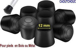

Ah j'ai perdu aussi un capuchon du bras oscillant, mais ça je suis plutôt surpris de les avoir gardé jusqu'ici

Il me manquait un capuchon de bras oscillant, sûrement perdu corps et âme sur une route de la France profonde. Plutôt que de remettre la même chose qui produira sûrement le même effet, j'ai mis en force (sic) un gros patin de chaise en caioutchouc. C'est bien étanche et ça ne bouge plus. Pour le sortir, j'ai percé au milieu, mais très fin, ce qui conserve l'étanchéité. Comme ceux sur la photo jointe. Je ne me rappelle plus le diamètre nécessaire car je les avais en réserve.

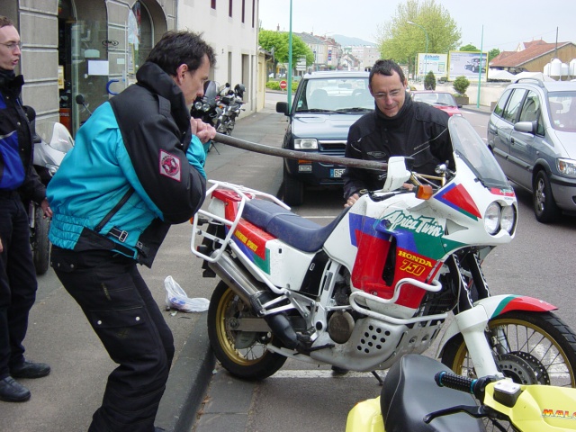

Ben, à 2 on peut redresser un guidon tordu
après un tonneau dans un champ
Je l'ai changé pour un STARBAR, bien plus solide et agréable.
