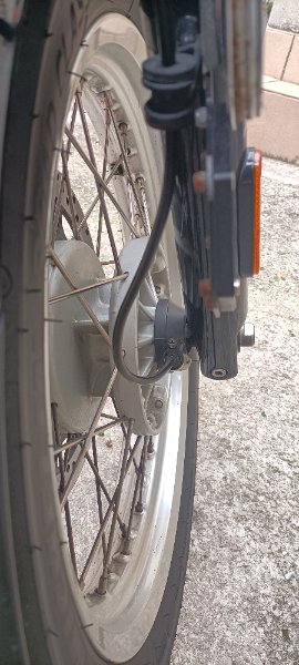

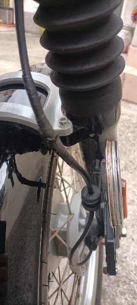

J'ai continué les investigations sur ma "panne" compteur de vitesse.
J'ai bien du 12V qui arrive quelle que soit la position de la fourche : butée à butée, compression, ... donc OUF !! Pas de faisceau à étudier !!
Le problème vient donc du fil bleu/blanc, le retour signal vers compteur. Reste à savoir si ça plante côté émetteur (capteur), cheminement de l'info (câble) ou récepteur (compteur).
En maintenant ma vitesse, donc quand l'aiguille fait bien le taff, j'ai tapoté plutôt fortement le compteur pour voir si un faux-contact se fait à ce niveau, rien n'y fait. L'aiguille reste stable. OUF !! Pas de compteur à changer !!
En revanche, en maintenant mon filet de gaz toujours, lorsque je lâche la main gauche pour tripoter le fil du retour capteur vers compteur à droite (la gymnastique sur la moto), l'aiguille saute, tombe, reprend, ... J'envisage donc que le problème provient de l'ensemble Cable/Capteur.
Je vais envisager dans un premier temps de changer uniquement le câble car au final, le bon de prise en charge Garantie SAV d'il y a 2 ans ne parle que du capteur changé mais pas du câble ... Ca me semble logique de changer l'ensemble mais qui sait ... D'autant plus que l'aiguille varie instantanément au toucher du câble.
La suite bientôt ! (Puis je dois installer ma prise USB en même temps !)

Problème résolu ! L’aiguille du compteur de vitesse s’affolait par faux-contact situé au niveau du câble de retour du capteur. Un câble tout neuf et le tour est joué ! Plus qu’à profiter :-)
J’en ai profité pour installer le bloc USB Hitchcock qui fonctionne parfaitement !
Durée totale des opérations : à peine plus de 10 minutes ! J’aime !
Merci pour vos conseils avisés ;-)
Et à très bientôt sur la route :oué:

Bensouing a écrit :Problème résolu ! L’aiguille du compteur de vitesse s’affolait par faux-contact situé au niveau du câble de retour du capteur. Un câble tout neuf et le tour est joué ! Plus qu’à profiter :-)
Bonjour, je suis sur ce forum afin de chercher la solution au même problème que le votre, sur mon Interceptor 650 :)
Avez vous la référence du câble que vous avez changé ? Je galère a le trouver sur les pièces détachées RE, et moi c'est le câble qui est en partie sectionné sur la partie visible...
Merci de votre aide malgré le fait que le sujet ait 1 an presque pile...

Hélas je n’ai pas trouvé le câble seul, il a fallu que je rachète un kit complet sans utiliser le capteur :-/.
Mais ça fonctionne parfaitement depuis !

Bonjour, depuis ce jour, je rencontre le même souci. Mon câble de compteur (fil électrique semble t'il) semble sectionné au niveau de sa gaine, et le compteur s'affole avant de retomber à zéro. Pile au moment où je mets la moto en vente, à croire....
J'ai bien tenté de scotcher la gaine pour éviter l'angle trop aigu, mais malgré cette réparation de fortune, aucune évolution, l'aiguille refuse de remonter. Le mieux est de le changer immédiatement.
L'un d'entre vous disposerait il de la référence et tarif approximatif de la pièce à commander chez le concessionnaire ?
En vous remerciant par avance.
Bonne journée à tous.
