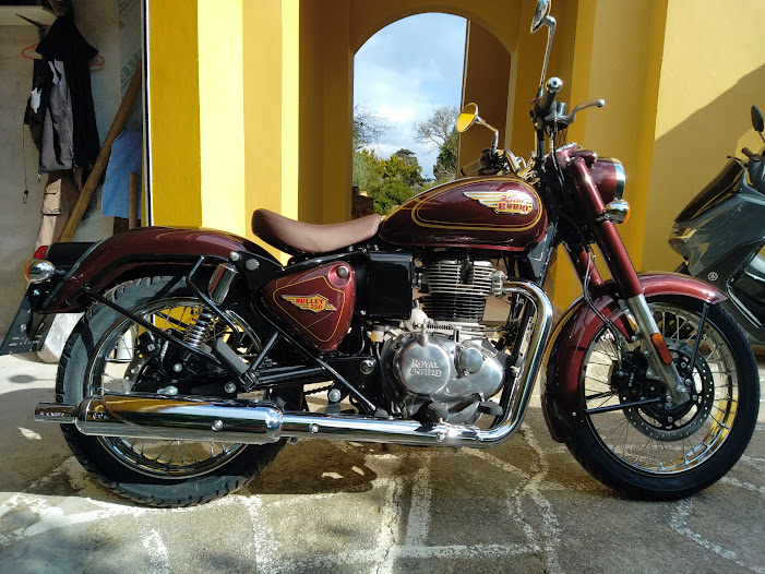

Elle est superbe cette standard et la couleur :love: , perso je la préfère avec ça selle d,origine . Pourquoi a ce moment n,a tu pas choisi la classic en selle mono pour avoir cette configuration ? Classic ou standard sera mon prochaine achat pour remplacer ma 500 :oué: profite bien .

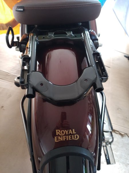

Sur la Bullet 350 J (et non sur la 500 UCE-EFI qui a un cadre différent), la partie arrière qui sert de support pour la partie passager de la selle biplace, doit se démonter.
Sur certaines Classic 350 et surtout sur la Goan 350 (bobber) ce support passager n’est pas installé de série.

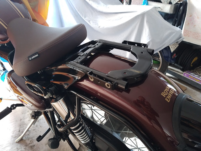

voici le support de selle, qui pourrait être retirer facilement, les deux vis/boulons d'amortisseurs supérieurs, et la longue vis de fixation qui traverse la partie arrière de la poutre (j'aviserai). je pense faire un essai , avec une platine de tope case (que j'ai dans un coin), le support de selle sera moins visible.
comme déjà dit, depuis toujours j'ai apporté ma petite touche perso.. c'est pour mon plaisir, si cela plait tant mieux. je suis plutôt du genre à garer ma machine sur le coté, en terrasse de village. le Vendredi soir, place de la Bastoche/Alesia
c'était.. il y à longtemps (entre passionnés).c'était diffèrent ablabla et ablabla :017:
je vais me boire un chocolat chaud, devant ma brêle

tout à l'heure, en dégustant le chocolat chaud, en pleine contemplation de Ma brêle .. horreur!! les points de fixation latéraux de la biplace, la peinture a disparue ! bon et bien un petit démontage pour faire coup double, retouches prendre le temps (tranquille) de lui faire un porte paquet et j'en profiterai pour la photographie.

hier après avoir retirer la biplace, je viens de démonter le support (cadre).. j'ai trouvé une vidéo qui donne une façon de monter les ressorts de selle , sans démontage du GB (fastidieux). retrait de selle très aisée!
peut-être une autre manière de procéder ??
https://www.youtube.com/watch?v=CKel_prRX6c
voici ce que cela donne, juste poser sans ressorts.
