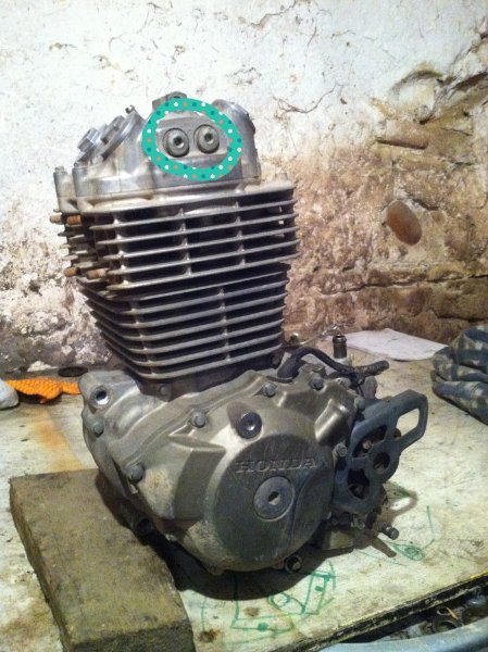

Inspection du side après la folle virée en Margerides.
Bein merde alors, on dirait que de l'huile suinte par une des deux vis prises à gauche sur la culasse...
Je crois que je lui ai demandé beaucoup (trop) lorsque nous montions très chargés au Puy Mary à l'aller ou encore de suivre les copains dans les côtes en essayant d'aller à la vitesse des solos...
J'espère que ce n'est qu'un joint de vis et non pas le joint de culasse.
Quelqu'un sait à quoi servent ces vis ?
Au reglage du jeu aux soupapes ?
C'est soit-disant un moteur sous liscence Honda, celui du 400 XR.
Je n'ai pas eu le temps de regarder sur le manuel pour savoir à quoi elles servent, on les voit sur la photo entourées de vert.

Vis d'accès aux axes de culbuteurs ... ?!?

Pas grave,.juste un joint à changer
- Messages : 14818
Ce que tu as entouré en vert, c'est l'emplacement des deux axes des culbuteurs.
Pour info, le joint de culasse, il se trouve là:

Ok merci, c'est bien ce qui me semblait.
Je peux devisser cet axe et changer le joint sans décaler le culbuteur ?

Oui, ce sont juste des vis d'accès.

Quand tu remonteras, ne serre pas fort mais modérément, comme sur les trappes de culbuteur de Transalp.
Ou cherche le couple de serrage si tu doutes.

Ok merci.
Si c'est le n°20 sur l'eclaté de Claude, je trouve que c'est bien long pour des vis d'accès, que ça ressemble plus à un axe, non ?

Ne tiens pas compte de ce qu'écrit Mimi.lulu lorsqu'il s'agit de mécanique...
Ce sont les axes des culbus. Ça veut bien dire ce que ça veut dire.
Quant à parler de joints à cet endroit, il n'y en a pas. ce que tu vois, ce sont des rondelles, pas des joints.

Ok, donc rien à faire...
Et si je devisse, le culbuteur se casse la gueule.

Oui.
