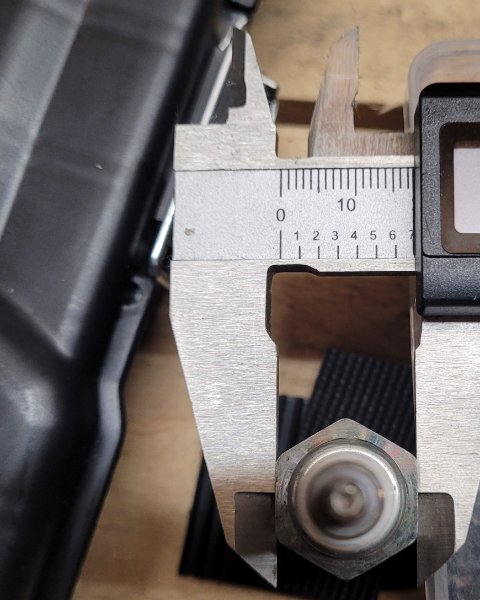

T Max 66 a écrit :Je n ai pas tout lu mais regarde le diamètre de ta bougie neuve, facile pour trouver une clef,
des clefs à bougies j en ai des tas , j en mets même a la benne,
éventuellement ( flemme de faire la recherche ) donne moi ta référence de bougie NGK :D
et la profondeur de ton puits de bougie.
NGK DPR8Z FH/ADV/SR ;)
Messages : 28491
Re: Un side pour moi
Messagepar T Max 66 » 27 mars 2026, 13:51
deja tu sais que c est du 18
et ton puits d aiguille est profond ?
Ø Extérieur filetage: M12
Longueur filetage: 21
Clé Bougie: 18
plouf

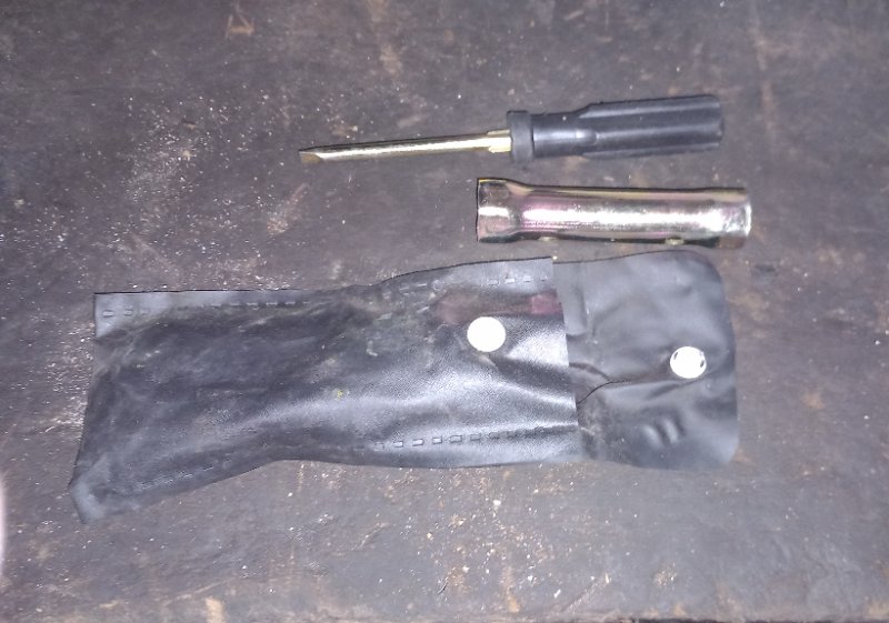

Messagepar fab le motard » 27 mars 2026, 19:11
Sir la cb 500 I fallait l outil de la trousse qui était fait pour , sinon , c'était galère
Et là c'est aussi du Honda
Pas une photo sur internet du contenu de la trousse d'origine ? Ou en encheter une sur alinoubou

Messagepar Alain023 » 27 mars 2026, 20:03
celle-ci devrait faire l'affaire, un côté en 16 et l'autre en 18 avec une longueur de corps de 140 mm.
