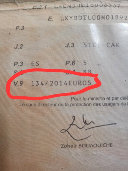

case V9 de ta carte grise.
Le miens est de 2021 et c'est un euro5. ;)
