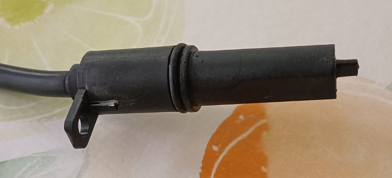

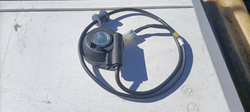

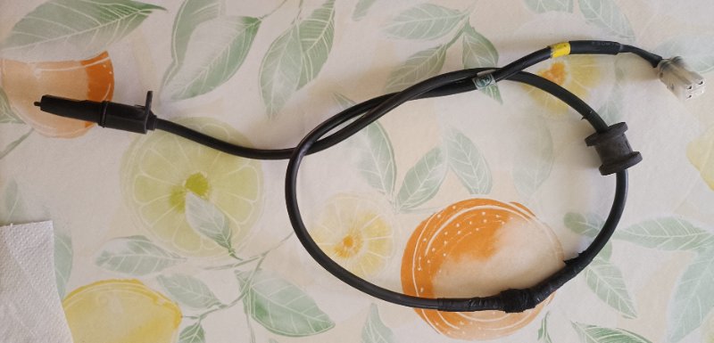

Bonjour, câble changé ce jour, et contrairement à ce qui était annoncé, inutile de sortir la roue, l'ensemble n'est pas serti, il suffit d'ôter le câble après avoir dévissé la vis cruciforme. Encore une arnaque ce lot de pièces à acheter sans pouvoir dissocier le câble..
J'essaie d'insérer les clichés ainsi que la référence exacte du lot.
MAGAO06
Messages : 275
Prénom : Éric
Re: Mon Interceptor 2019 Vanishing Red !
Messagepar MAGAO06 » 16 mars 2026, 13:17
Voici le lot complet.
Ainsi que la pièce livrée et facturée
inutilement....
