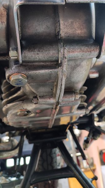

La vis de vidange dont vous parlez est celle marquée AV ?

Voui. Mais ne t'emmerde pas à vidanger et riquer faire des coneries: tu fais tourner ton moteur doucement 3 minute en roulant, et ça va
faire le niveau.
