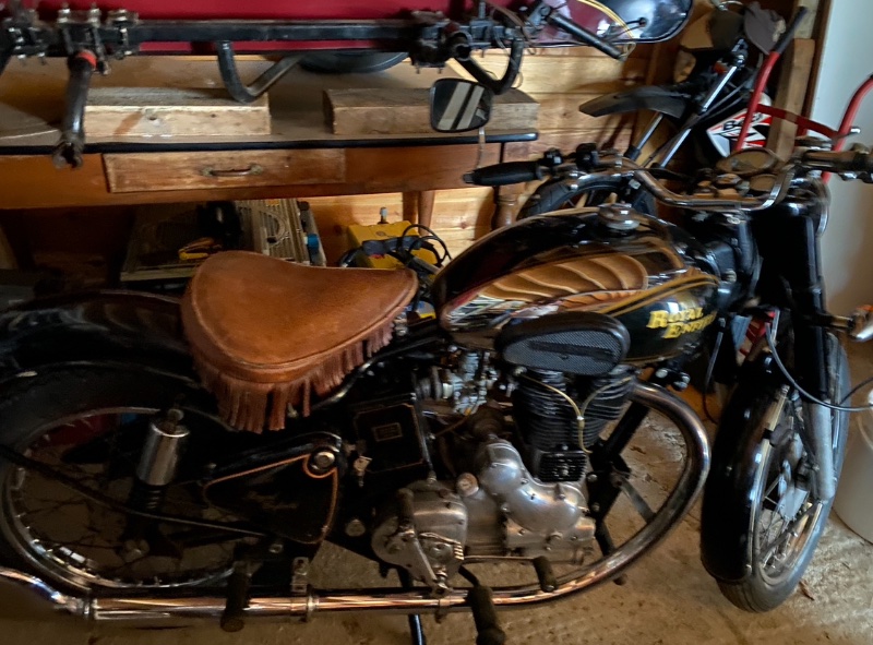

Une nouvelle Enfield dans le garage…
Une fonte 500 mise en circulation en janvier 94 et qui doit être remise en fonction. Cela doit faire plus de 5 ans qu’elle n’a plus tourné. Toujours avec le certificat d'immatriculation du premier propriétaire.
Cette moto, boîte 4, démarrage au kick only, a été attelée à un panier type precision et qui sera dispo à la vente. J’espère que le moteur n’est pas rincé et qu’elle redémarrera sans trop de difficulté…
Elle doit être de la meme génération que celle de notre Aveyronais.
Vos conseils aguerris seront les bienvenus…
De quoi occuper les soirées d’hiver
Quelques photos

Messagepar Marco » 25 oct. 2024, 08:47
Super, Jean-Luc !
Elle est propre, la remise en route sera facile si le moteur est OK.
Ensuite, faudra virer tout le déguisement de kéké : la selle à frange, le guidon haut, le silencieux fantaisie et sa queue de poisson, la visière de phare tranche-piéton...

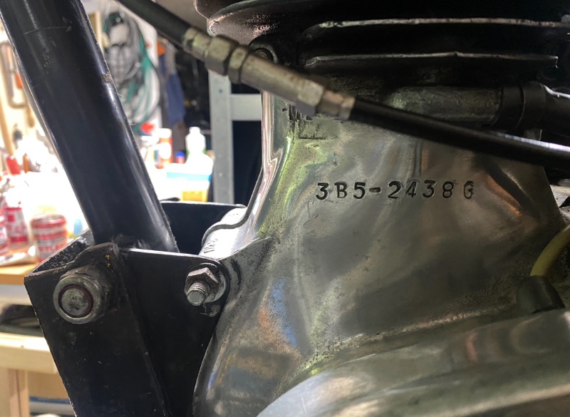

Peut-être que Three Wheels va descendre aux archives et t’en dire un peu plus sur ce couple.
A priori le moteur est de juillet 1993, d’après son numéro.
3 = 1993
B = Bullet
5 = 500
Numéro
G = juillet

Messagepar Jackymoto » 25 oct. 2024, 09:16
Il me semble que j'ai changé le pneu arrière au rassemblement de St Julien le Petit.
Elle fonctionnait trés bien. Faut vidanger le carter sous le vilebrequin qui doit être rempli d'huile,
nettoyer le carbu et le réservoir si il n'y a pas eu d'additif anti pourrissement.
