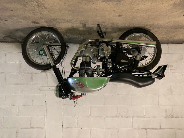

Bonjour à tous , nouveau sur le forum je vous présente ma 350 Bullet fonte de 1989/1990 mais immatriculé en 1991 car acheté neuve chez Aulnay moto pièces , version noir standard , une 1ere main donc .
au fil du temps je l'ai modifier en Clubman ,voir la photo ci jointe (si j'arrive a la télécharger dans le message , pas doué avec ces manip.)
pour les modifs.moteur montage d'un maneton sur cage a aiguilles (après un coulage de bielle a 35 000 km ) cullasse a grosse soupape , culbuteurs samrat , carbu. amal concentrique puis mikuni VM30 , actuellement j'ai 90 000 km au compteur ; voila !

Belle machine, bien entretenue. :oué:

Joli, joli!

Jolie moto ! :oué:

très belle machine !

Intéressante moto, c'est quoi la petite bonbonne chromée à la place du filtre à air ? La bobine ?

bien propre, belle achat et bravo à la première main .

Très jolie machine !

Très belle machine. Je ne connaissais pas ce genre de version. Ça lui va très bien.

c'est un bricolage maison fait avec un distributeur de savon liquide habitat , et divers quincailleries pour faire un réservoir de décantation pour le reniflard qui crachait trop d 'huile sur la roue arrière et en plus sa bouche le trou après démontage de la boite air

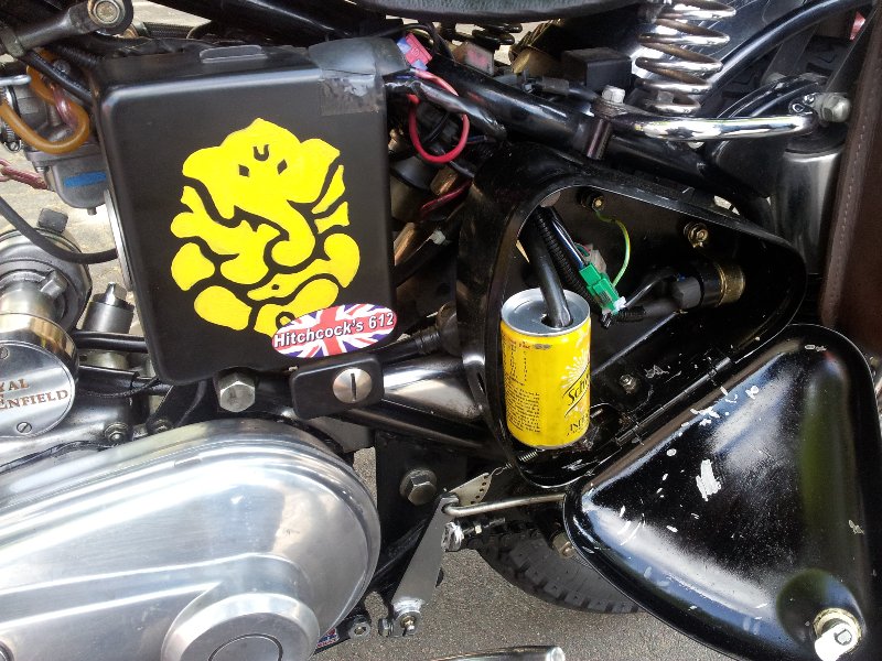

Moi j'y ai fait ce système à canette, ça doit être équivalent je pense.

oui c'est ça et en plus une petite réserve d'huile

Beau bricolage :super:

Au tout début de la RA et du forum on a vu en présentation ici quelques réalisations de Jean Burdet dans ce style.
Je me souviens de problèmes récurrents avec les réservoirs qui fissuraient et fuyaient.
Perso je suis pas fan de ce genre d'assemblages et je trouve que le moteur vertical RE ne va pas avec; Il a un aspect trop "rustique". Un moteur à ACT simple ou double est plus adapté en performances et en esthétique. :old:
