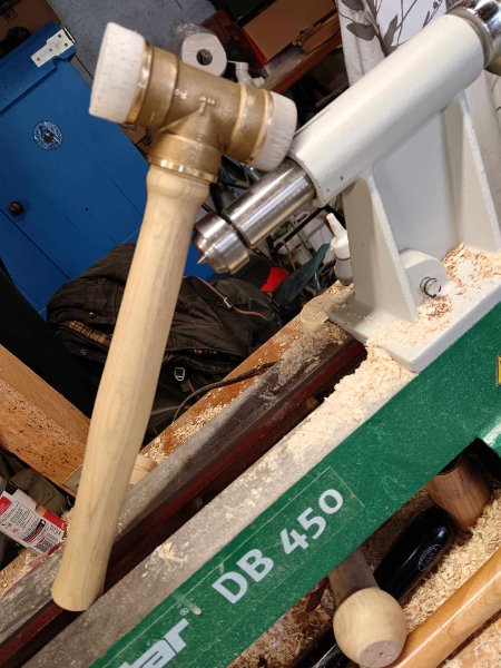

Je ne sais pas si ce sujet a dèja été abordé, ou si je suis dans le bon post, bref ce matin de bonne heure et de bonne humeur, petit réalisation d'un maillet pour tapoter goujons et autres carters récalcitrants lors de mécanique moto. Le plus cher c'est le T en laiton, une dizaine d'euros, le reste : une buche de frêne, un morceau de téflon qui trainait et un tour à bois. J'ai glissé des plombs de pêches à l'intérieur du T pour l'alourdir un peu.
Bon week-end.

Bien vu le maillet, le teflon a été usiné au tour a bois ?

Oui, ça en fout partout sinon ça se taille bien

Et puis, c'est fait avec du matériel de plomberie, donc c'est un mart-eau !

C'est pas du teflon mais du nylon technyl bien mieux adapté et surtout 3 fois moins cher. :)

Jackymoto a écrit :C'est pas du teflon mais du nylon technyl bien mieux adapté et surtout 3 fois moins cher. :)

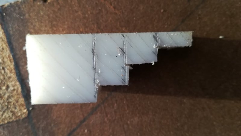

Merci Jacky , je ne connaissais pas le terme exact. En tout cas c'est bien pratique . J'avais taillé un bout pour bloquer le primaire du shovel.

Peut-on usiner, par exemple, un patin à chaine primaire ?
le matou
Messages : 312
Prénom : Emmanuel
Localisation : PANNES
Re: OUTIL HOME-MADE
Messagepar le matou » 16 nov. 2024, 17:58
A l'époque on fixait des patins sur le bras oscillant de la mobylette quand on l'a surélevait. Le patin s'usinait tout seul et les galets des maillons de chaine roulait librement. Pour un carter à chaine primaire , je dirai pourquoi pas, c'est solide . Quand je m'en servait pour bloquer mes pignons du primaire de la harley c'était serré fort et la pîèce n'a pas bougé. A voir la résistance à la chaleur de l'huile moteur.
