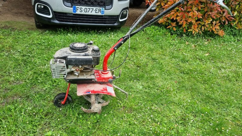

Je ressors la motobineuse du beau-père, c'est une 2T ou 4T ?
En observant le moteur, je crois un 4T, mais je préfère avoir la certitude avec vos connaissances.
D'après vous, quelle type d'huile je dois mettre ?
Et la bougie ? J'ai peur que mon beau-père ait mis n'importe quoi dessus.
Le réservoir d'essence est vide, mais j'imagine que je dois vidanger l'huile avant la remise en route du moteur...
Merci !
Merci !

On voit le bouchon de remplissage du carter : 4 Tps

4t.
Pour l'huile je mets ce que j'ai sous la main.
Jette quand même un oeil à la cuve et au gicleur et fais péter avant de faire la vidange.

Huile 20w50 , bougie c'est p'tét bien une CJ8 , mais pas sur .....
Oui tu vide l'huile , tu remplis avec du gas oil , et tu tire le lanceur ( sans la bougie ) pendant une heure
, tu vide tout et tu laisse égoutter deux jours , huile neuve et zou....

Huile, n'importe quoi si c'est gras, il y va un verre, par contre, niveau à chaque utilisation.
La bougie , n'importe quelle bougie de tronçonneuse à culot trés court.
Avant de casser le lanceur pour voir si ça pète, balance un poil d'essence dans l'admission...
Ca peut se faire avec la poire rouge..si elle fonctionne encore.
Si c'est un pont à vis, tu n'y touches pas car il faut de l'huile de ricin.
C'est un oignon, mais il a l'air tout neuf.

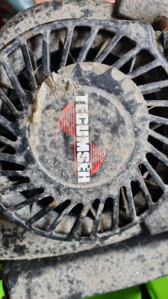

La panne la plus fréquente, c'est la clavette de volant qui se coupe et évidemment le volant décalé ça marche moins bien.faut dire qu'elle est bizarrement déporter.

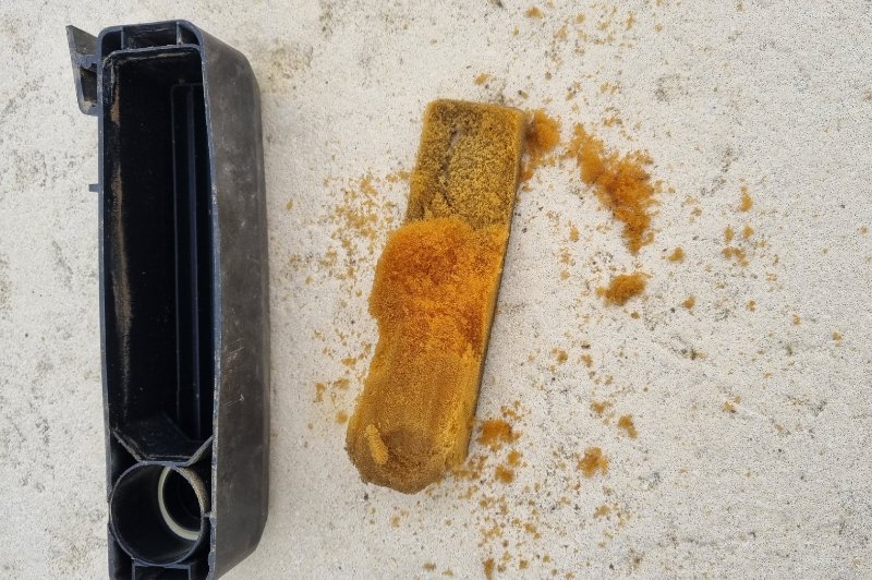

J'ai commencé à faire un démontage minimum pour pouvoir le démarrer et première mauvaise surprise, le filtre à air est tombé en poussière. Savez-vous où je peux trouver des pièces détachées ?

Ou bien remplacer par quoi ?
