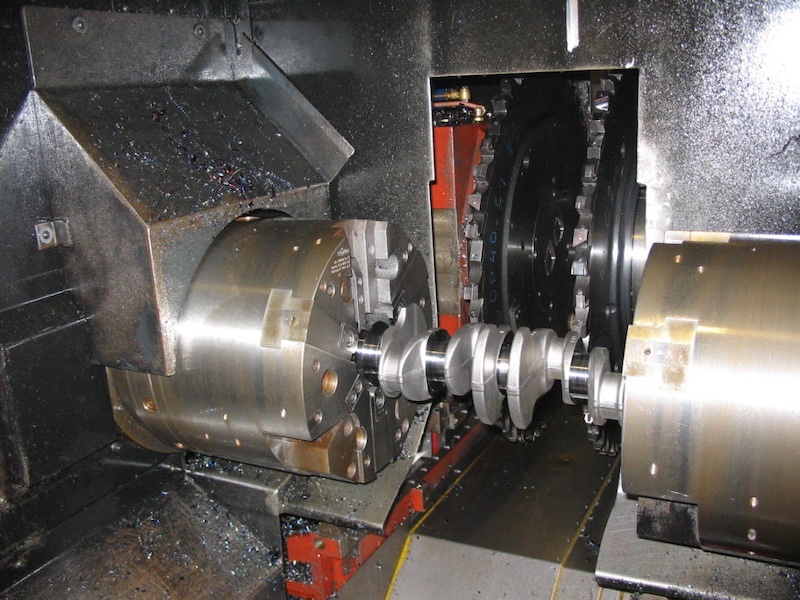

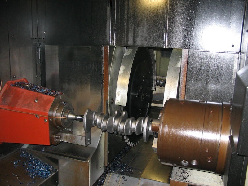

Avec 3 machines de ce type, on produisait un vilebrequin acier demi-fini toutes 45 secondes, conditions de coupes 180 m/mn 5/10 d'avance par tour. On produisait, car maintenant elles sont remplacées par des bobineuses de rotor ou de stator électrique.
tourillon demi fini.jpg (207.07 Kio) Vu 2715 fois
la machine.jpg (207.51 Kio) Vu 2715 fois

Elles sont devenues quoi les bécanes ?
Ha si tu as des photos des bobineuses :oué:

Elles ont été probablement vendues ou ferraillé je n’ai pas d’images de bobineuse je suis partie en retraite avant la mode de l’électrique.

C'est sûr que si l'équipement est un peu cher au départ, c'est vite rentabilisé vu le rendement d'un train de fraises commack!
Après l'utilisation c'est poubelle car tu ne peux faire que des vilos et il faut que quelqu'un te les fournisse.
