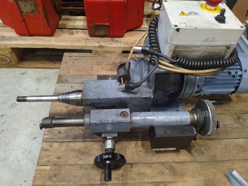

Bonjour a tous ;)
Cette semaine au taf je me suis occupé à remettre en route cette petite machine :)
Je connais des copains qui aimeraient l'avoir
Mais c'est quoi ?.. :chapo:
Re: C'est quoi ?
Messagepar Jackymoto » 14 nov. 2025, 22:59
Rectifieuse à tambours de frein.

Normalement une fois que Jacky a donné une réponse on doit pouvoir en déduire que c'est la bonne, en ce qui me concerne je penchais bien vers un truc du genre tour sans bien comprendre comment est-ce que ça pouvait bien s'utiliser, et dans le même genre j'imaginais aussi une bobineuse...

Et oui c'est bien une rectifieuse de tambour (en publiant le poste je pensais a Jacky )
C,est comme un tour,mais là on est moins embêté par la hauteur de pointe
On peut rectifier un tambour de moto après avoir fait le rayonnage
Une petite vidéo pour comprendre le principe :)

Un copain d'ici à la même, et m'a rectifié le tambour avant de la Norton,
il y a trois semaines.
Après rayonnage neuf, c'est quasi obligatoire...
Bien pratique, après avoir retirés les roulements de roue,
tu passe avec la roue complète avec son pneu en place.

claude et flo condrieu a écrit :Un copain d'ici à la même, et m'a rectifié le tambour avant de la Norton,
Je ne comprends pas le lien entre les deux...
La tension des rayons appliquée sur le moyeu déforme le tambour. :old:

jipounet a écrit :
Exactement.

Oui le but de retoucher la piste de freinage c'est d,avoir un diamètre bien concertrique a l'axe de roue et sans faut
rond
Le résultat un freinage progressif sans à-coups :ouiiin:

Poun Poun a écrit :Bonjour a tous ;)
rond
Oui, ça je savais mais je n'avais pas pensé à la déformation différente de celle causée par l'ancien rayonnage.
