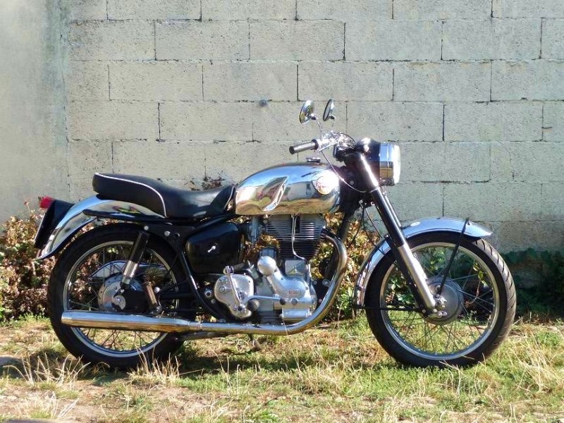

Didier17 a écrit :ça prend une bonne tournure , bientôt les essais
Oui , l'avantage avec ses pneus là , c'est que je vais pouvoir l'essayer dans mon terrain ....

À ta place, je virerais les bandes autocollantes "Hagon" sur les amortisseurs... ça fait trop neuf, trop moderne et un peu anachronique, je trouve.
C'est ce que j'ai fait sur ma Bullet Big-head : amortisseurs Hagon, bande autocollante virée :

Re: Mon nouveau projet ...MG Stornello scrambler !
Pourquoi n'en as-tu pas profité pour passer en 12 V ?
- Messages : 28488
- Localisation : Limoges
La Stornello a bien du mal à fournir du 6 volt, c'est d'ailleurs son seul gros défaut,
alors lui demander du 12...Le deuxième défaut, c'est qu'elle était vendu beaucoup
plus cher qu'une Honda, même si le moteur était bien meilleur ...mais il fallait être électricien
pour l'utiliser de nuit.

PRYT a écrit :Pourquoi n'en as-tu pas profité pour passer en 12 V ?
Pourquoi faire ?
Elle fonctionne très bien comme çà ....
- Messages : 4937
- Prénom : Philippe
C'est un alternateur ou un volant magnétique ? La conversion serait alors plus ou moins facile.
Passer en 12 V a l'avantage d'avoir un circuit électrique qui chauffe moins (sauf à mettre des fils de grosse section) et surtout le choix des consommables et de la puissance d'éclairage sont incomparables.
D'un autre côté, si c'est pour aller s'amuser de temps en temps et de jour dans les chemins creux, effectivement passer en 12 V n'a guère d'utilité.

Vu la météo , y pleut , çà caille , pas l'idéal pour y faire un bon réglage ....mais elle pète au quart et de ce j'ai pu essayer dans mon jardin , tout semble ok , juste à la pousser un peu sur route pour vérifié le réglage carbu !
Demain je vais y poser les tites valoches ....

Salut les Royalistes !
Suite et presque fin ....
J'ai reçu et posé une crépine qui vas pil poil à la place de celle d'origine introuvable ...
Me suis fait un petit sabot de protection , comme beaucoup , un truc simple , une tôle pliée et des colliers ...
Y'a mieux , mais çà fera le job ...
Reçu mes petite valoches , en fait j'ai pris des caisses à munitions ( neuves 40€ la paire ) , c'est tout ce qu'il me faut pour y mettre le minimum ...
Entretoises , boulons inox , fer plat , c'est posé , à démonter pour peinture quand le soleil reviendra ..
Voila le compte tour a reposer et le compteur est en commande .....je charge une tite vidéo !
