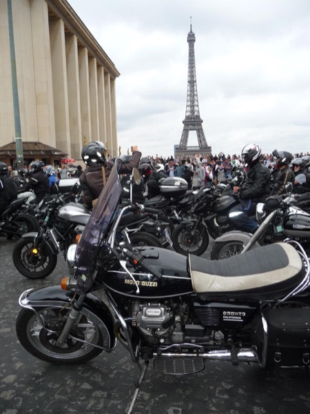

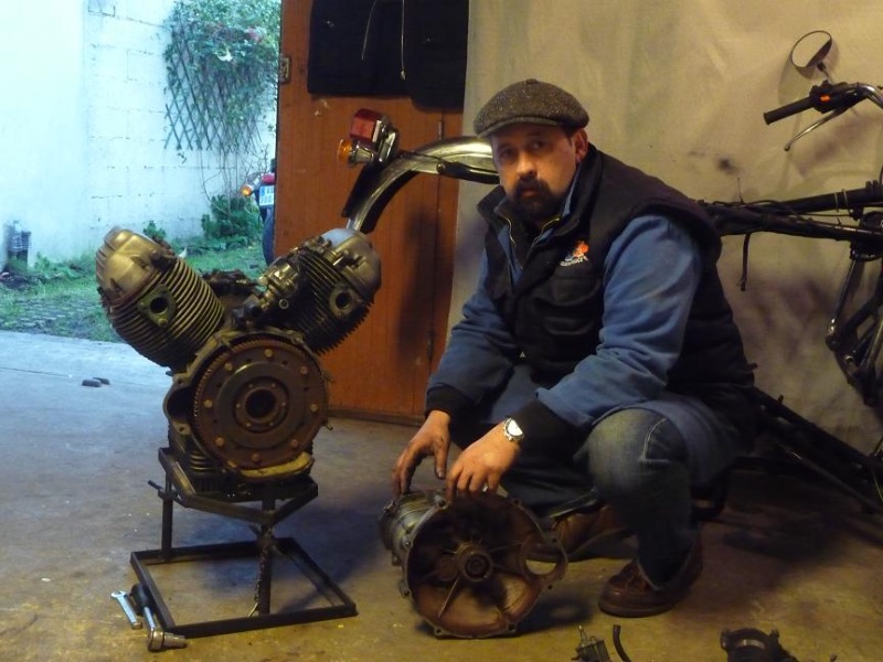

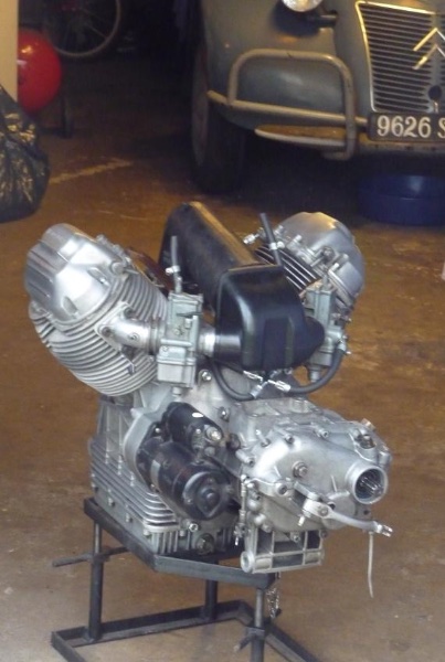

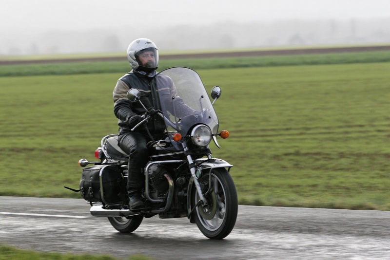

Messagepar Marco » 07 juil. 2022, 13:15
ça fait longtemps que je n'avais plus fait de grande route avec ma Calif' de 1981... depuis que je l'ai achetée en 2000, j'avais un pont AR bruyant à chaud. J'ai longtemps cherché la cause de ce bruit, remplacé en neuf la couronne et le pignon d'attaque, les roulements, la noix d'entrainement, pris et repris le jeu (en l'augmentant un peu) et ça persistait.
L'été dernier, j'ai finalement changé le carter de pont, c'était lui qui merdait : le tube support de couronne sertit dans la fonderie du pont n'était pas aligné en "plan" et la couronne tournait avec un faux-rond.
Depuis, plus de bruit, mais lors de la virée de ce WE, quelques lâchés d'huile de pont par le SPI... chez Jacqui, on a bricolé un bouchon de pont pour faire reniflard, mais ça recrachait trop d'huile et en bricolant sur la route, je suis revenu au montage standard. Sans doute que le niveau d'huile dans le pont était juste un peu trop haut et que le pont a recraché son trop-plein.
Enfin, c'est quand même une sacrément bonne bécane pour tailler la route.

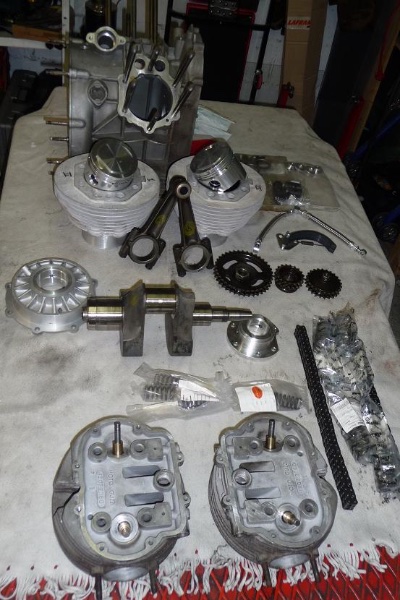

Le moteur est volontaire, avec du caractère, ça tracte tout le temps... je l'ai refait à neuf il y a huit ans, avec un arbre à cames plus affuté et passé en 1000 cm3 par changement cylindres/pistons, en gardant l'admission aux cotes d'origine.
Les 150 cm3 de plus ont apporté beaucoup d'agrément au moteur qui se trouve maintenant en parfaite adéquation avec la transmission : avant, en 850 cm3, la moto tirait trop long et peinait à dépasser les 4000 tr/min en 5è... je pense que la transmission a été bien calculée au départ pour les modèle S et T, sans habillage, mais que le pare-brise et l'ajout de poids du modèle California n'étaient plus adaptés aux rapport de transmission finale. Il faut se rappeler qu'en 1974, le moteur réalésé à 1000 cm3 a d'abord été conçu pour tirer la 1000 Convert à transmission hydraulique.
Et de fait, en passant la Calif' T3 de 850 à 1000 cm3, le rapport de transmission finale s'avère désormais parfaitement adapté, sans faire tirer la moto trop court. Pour doubler vite, quand on roule à 120 en 5è à 4000 tr/min, il suffit de repasser en 4è et de tourner la poignée : le moteur remonte en régime de + en + vite jusqu'à 5500 voire jusqu'à 6000 tr/min et là, ça pousse fort... enfin, rien à voir avec un quatre cylindres japonais, ça reste quand même un twin à deux soupapes/cylindre et gros volant moteur. Mais ça tire bien quand même !
L'allumage est en rupteurs et les carbus sont assez usés, l'équilibrage n'est pas top, mais dans les tours, ça le fait bien. Les démarrages sont parfois capricieux à froid ou moteur tiède, mais à chaud, pas de problème.
Lors de ma virée récente de plus 1500 bornes, la conso moyenne a été de 6,4 L/100 km.
Sur autoroute, je me cale à 120 compteur à 4000 tr/min, c'est parfait.
Son grand pare-brise protège très bien y compris de la pluie et du froid, on peut rouler visière relevée, il y a de la place pour des sacoches de bonne capacité + de la place sur le porte-bagage... la selle est large, mais à la longue, pas si confortable que ça car on y est très "assis" et le mal de cul finit par s'installer. Heureusement, les larges marche-pieds permettent de changer de position pour les jambes tant qu'on veux et c'est une des rares motos que je connaisse où l'on ne finit pas par avoir mal aux genoux sur longues distances.
N'en déplaise aux mauvaises langues, je n'ai jamais connu de pannes électriques en 20 années de compagnonnage avec elle. Depuis que je me suis occupé de faire des câbles de gaz avec des câbles/gaines de dérailleur de VTT et remplacé les ressorts de boisseau par des ressorts plus doux, je ne casse plus de câbles de gaz et la poignée est douce à tourner et à maintenir longtemps.
Mis à part l'accès aux carbus et aux bougies, aux culbuteurs et à la grosse batterie sous la selle, l'accessibilité mécanique n'est pas terrible, mais tout se démonte simplement avec des outils de base.
Je connais, pour les avoir essayé assez longuement, tous les modèles de California, depuis la 850 GT de 1972 à cadre Carcano et freins à tambours jusqu'à la dernières 1400 en passant par la Calif'-2 et les 1100 EV.
À mon avis, la 850 T3 est la plus légère, la plus maniable et la plus plaisante des Calif'. Elle accuse son poids (250 kg en ordre de marche) sur petites routes défoncées où elle a tendance à élargir et faut se concentrer pour tenir son cap, mais c'est peut-être du à ses suspensions fatiguées.
Sur les belles routes nationales, c'est un régal : elle va où on regarde et son moteur adore les relances dans les tours.
Et moi, je trouve qu'elle a de la gueule, c'est une très belle moto.

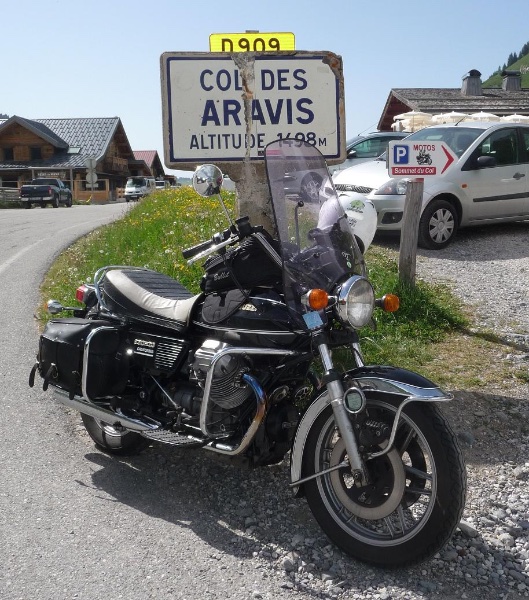

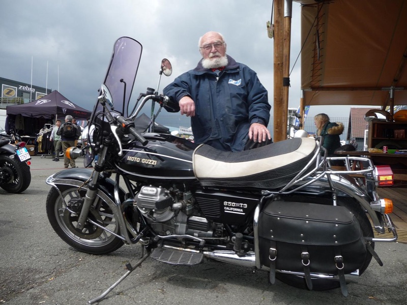

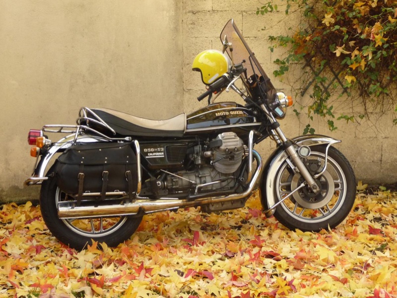

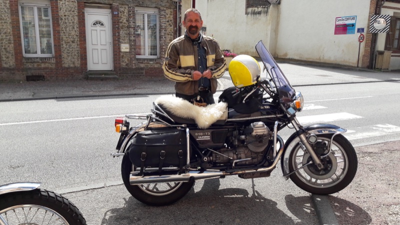

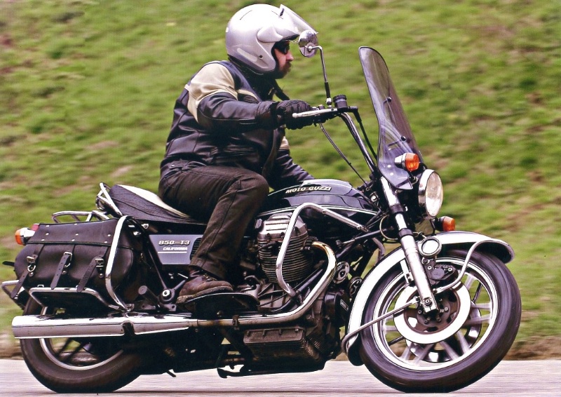

Quelques images...

Voilà... une machine fiable, attachante, idéale pour les rencontres de motos anciennes et qui véhicule une image respectable et respectée dans tous les milieux de la moto... même chez les flics qui ne m'arrêtent (rarement) que pour la détailler de près et en discuter avec moi quelques instants.
J'ai tendance à dire que la Guzzi T3 Calif', c'est une sorte de synthèse entre une BMW d'ancienne génération (pour la polyvalence et la fiabilité), une Norton Commando (pour l'agrément de conduite, la tenue de route et l'allonge du moteur) et une Harley Road-king (pour l'esprit "cruising").
