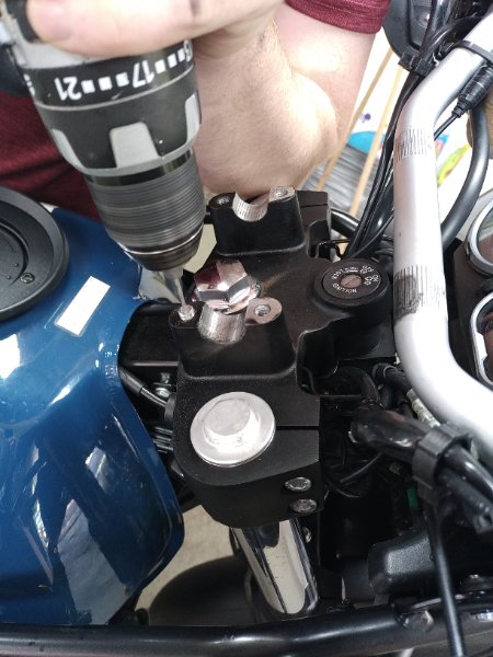

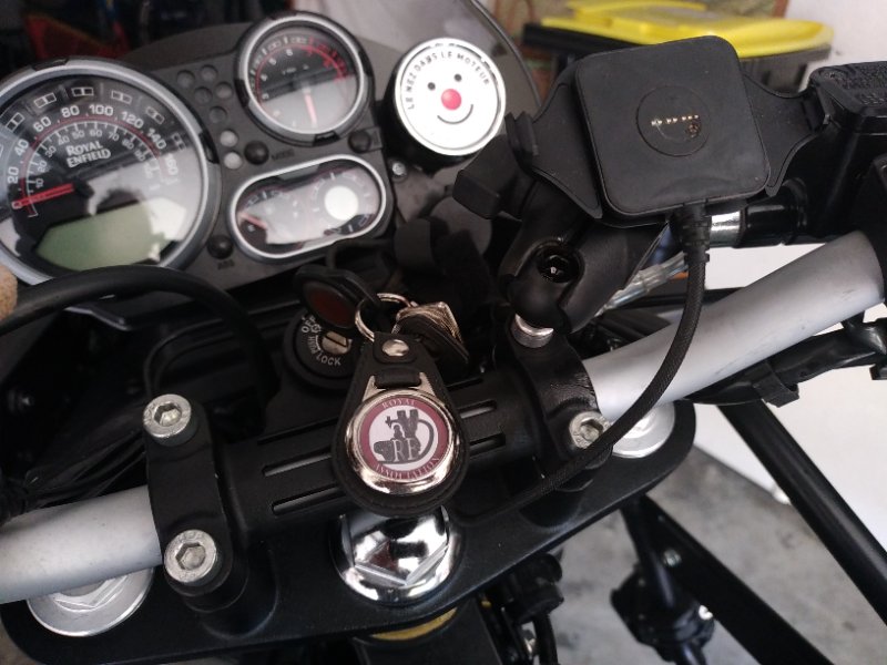

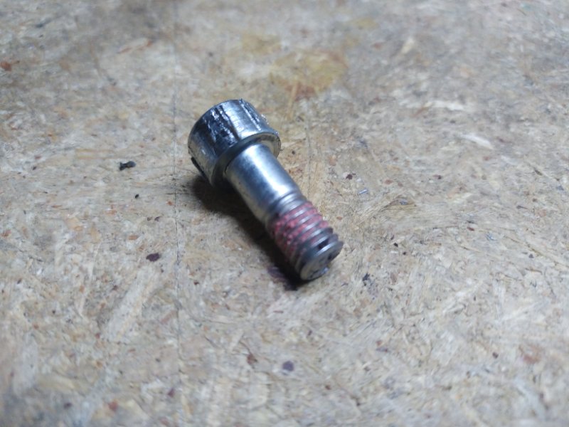

Si ça peut te "rassurer" Eric, j'ai eu exactement le même soucis en mai de cette année lorsque j'ai voulu installer une boule Ram-Mount sur l'une des vis de guidon de "Plum'Alayan" (ma RE Himalayan Euro 5 de mai 2021) !
J'avais TOUT essayé : dégrippant, WD 40, chalumeau... Rien, ça n'a RIEN donné ! :téviré: :téviré: :téviré:
De dépit, j'avais donc installé une rallonge sur la clé Allen de 6, ça a commencé légèrement à se dévisser, puis d'un coup... CRAC !!!
C'est la vis qui a cassé !!!
Le bout de filetage restant étant à la limite du T de fourche !
Incroyable, cette vis était montée au "Loctite... rouge" !!!
:téviré: :téviré: :téviré: )

Avec Micou, mon fiston (plus outillé que moi ! :036: ), on a tout essayé aussi.

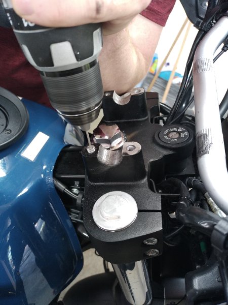

La seule solution qu'on a trouvé fut de démonter entièrement les 2 pontets (bizarrement presque "facilement")...
2025 05 13f.jpg (78.84 Kio) Vu 3450 fois

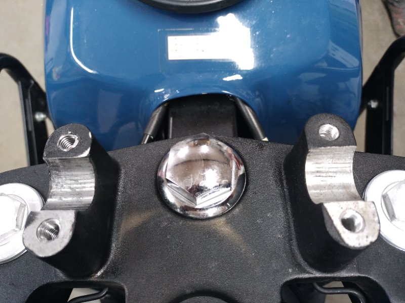

... puis de percer avec un très bon forêt et bien dans l'axe, la vis récalcitrante et ce avec des forêts de plus en plus gros et ensuite de "gratter" les esquilles restantes mais sans abîmer le filetage intérieur restant !

Et voilà le résultat !
