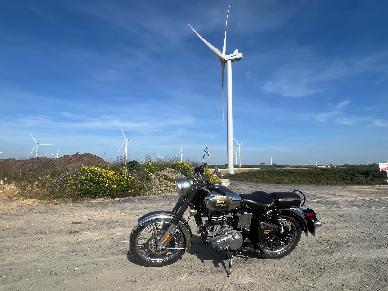

20 degrés du soleil, alors je l’ai emmené en balade pour une centaine de bornes de départemental à 70/80 le bonheur :amour:
