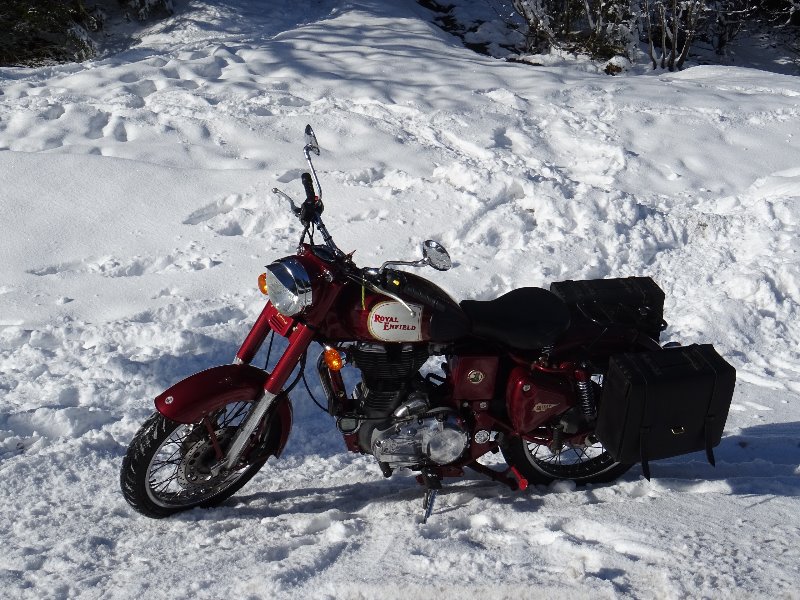

Rien changé sur la mienne de 2010, ni PSB, ni échappement, ni le pilote, ni rien de rien et ça me va très bien comme cela.
Et je me dis que si "y" zont fait comme ça, ce n' est peut-être pas pour rien.
Bon, 100 bornes ce matin, je vous fait un coup de vanille fraise, ça faisait longtemps. Vous avez vu, toujours le coté gauche hein !
Bien à vous.
Pas vite mais bien !
