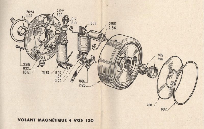

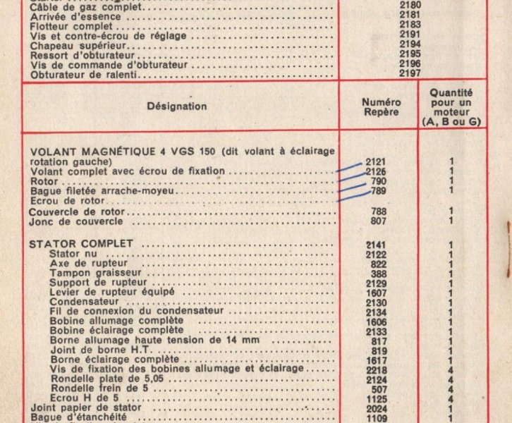

J'ai deux notices sur les moteurs VAP ABG... Et sur chacune, deux références différentes pour l'écrou qui serre le rotor sur la soie de vilebrequin
:blink:
l'une avec la référence 799 G, l'autre 799 :

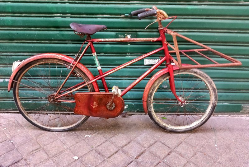

Voilà une photo d'un vélo de boucher Oscar Egg :
vélo oscar egg boucher.jpeg (117.4 Kio) Vu 3145 fois
le panier est exactement le même.
Au début, je pensais enlever les supports de panier pour en faire un vélomoteur classique, car le copain qui m'a passé le pétarou m'avais dit que c'était son oncle boucher qui avait fait les modifications pour l'utiliser pour transporter des quartiers de viande aux alentours de Châteaudun. Mais quand j'ai eu la certitude que les modifications avaient été faites en usine, et qu'il doit y en avoir très peu, j'ai décidé de le garder dans cette configuration, somme toute sympathique. Et ça servira pour aller faire les courses à la supérette du coin

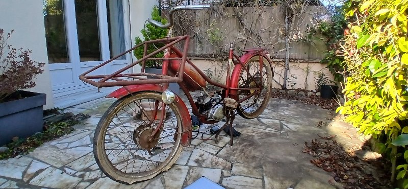

d'autres photos du pétarou avec son panier de boucher :

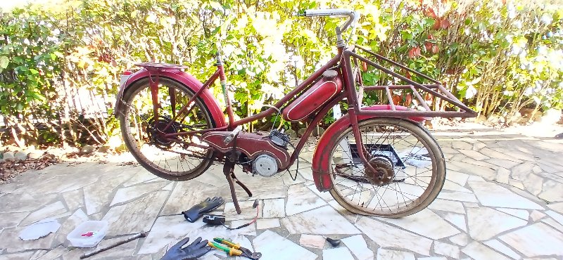

Moteur remis dans le cadre avec un fil de bougie et une bougie neufs
Seconde vitesse enclenchée, un coup de pédalage...
Pas d'étincelle.
Demain, fabrication de l'outil pour maintenir le volant magnétique, de la douille à créneau pour démonter l'écrou à créneau n°790 pour prendre les dimensions du condensateur et vérifier la bobine d'allumage

Pas besoin de douille spéciale ni d'arrache-volant pour extraire le volant magnétique : l'écrou à créneau peut servir d'appui à l'écrou de 14 pour extraire le volant...
Tout s'est dévissé sans forcer. Reste à immobiliser le volant magnétique en utilisant un fer plat avec deux trous pour les deux vis du cache en alu et un trou de 20 mm pour laisser passer la douille de 14 mm
