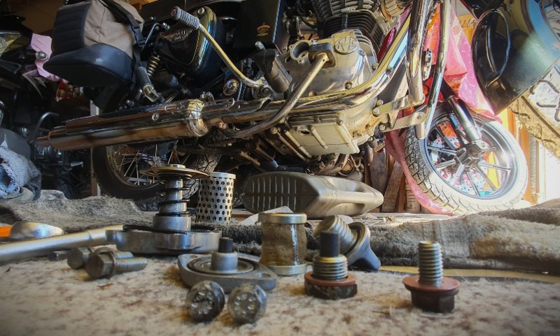

TIMBERBALL a écrit :Je vais potasser :blink: pas sûr du niveau d'huile actuel... :vé:
Une fois le moteur coupé et moto sur la centrale, tu kickes plusieurs fois sans contact, et là tu verras ton niveau d'huile remonter dans la bubulle indicatrice.
A faire avant de remplir de trop parce-que le niveau n'affleure pas la bulle.

Messagepar Francesco vespa » 22 oct. 2025, 11:26
Je n'ai pas grand mérite, je crois bien que c'est sur ce forum que j'ai trouvé l'astuce ( je ne sais plus où....)
Je précise que lorsque je vidange Fifilde, j'enlève bien les 3 vis de vidange, et en la laissant sur la latérale, je la penche de gauche à droite, lentement, pour vidanger le maximum d'huile.
Je verse l'huile vidangée en bouteille plastique pour en mesurer la quantité, et je remets en général les 2,2 l que j'ai vidangés.

3 bouchons de vidange, c'est bon à savoir :oué:
Je ne me suis pas encore penché sur l'entretien, d'après le manuel utilisateur la vidange se fait tous les 3000 kilomètres... :mouais:
