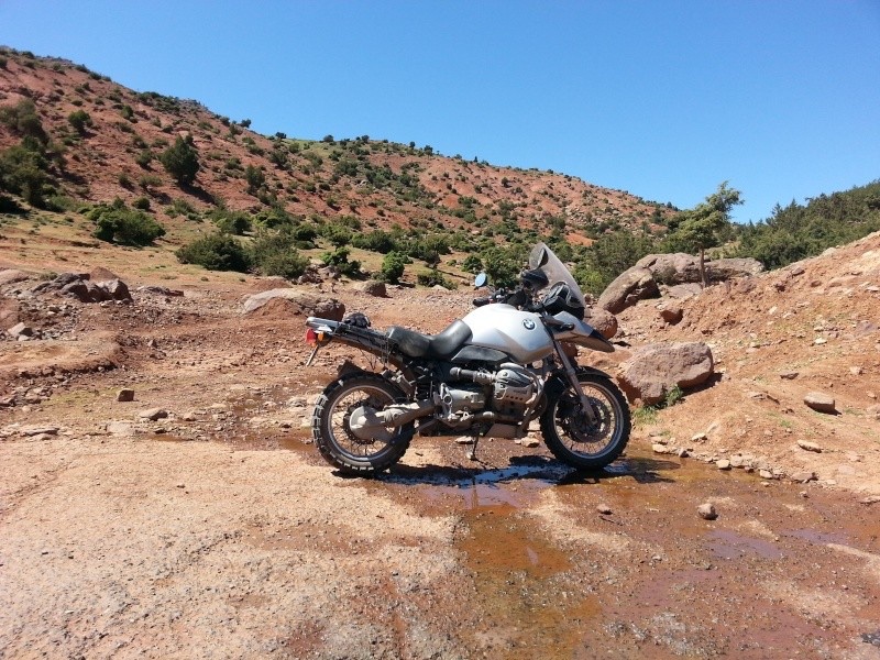

À force de chercher j’ai retrouvé une photo de ma 1150 :D de rien druid :MDR:

TIMBERBALL a écrit :À force de chercher j’ai retrouvé une photo de ma 1150 :D de rien druid :MDR:
Avec du TKC 80 ?
C'est où ?
Vers le Salagou ? Espagne ? Maroc ?
TIMBERBALL
Messages : 1014
Prénom : STÉPHANE
Localisation : FECHAIN
Re: Les GS de toutes époques.
Messagepar TIMBERBALL » 24 avr. 2026, 11:26
C’est au Maroc quelque part dans le Haut Atlas en 2015 avec le G-S Ent’raid :amour:

TIMBERBALL
Messages : 1014
Prénom : STÉPHANE
Messagepar TIMBERBALL » 24 avr. 2026, 18:34
Ça reste mon plus beau souvenir marocain :old:
