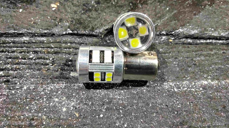

J'ai reçu n'est ampoules LEDs elle consomme 4 W et et éclairé comme des 21W je suis contant il faut que je vérifie le cheminement du circuit électrique cligno sur la moto.
Une petite photo des ampoules culot BA15

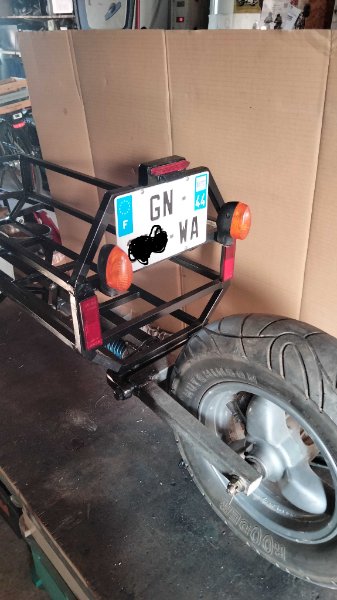

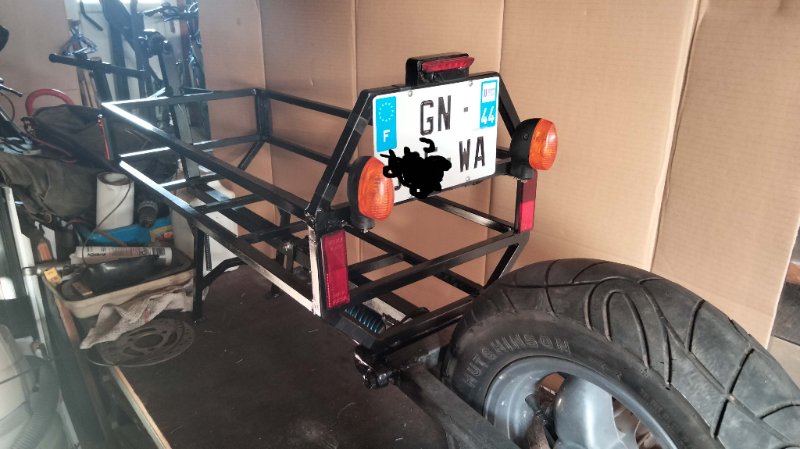

Je pence faire un essai aujourd'hui.
Pour les triangles catadioptre je trouvais trop gros j'ai donc mis 2 rectangles rouge avec un colé de travers bien-sûr :grmmml: et 2 oranges sur les cotés avant.

C'est du beau boulot. C'est juste esthétique mais j'aurai mis les clignotants horizontalement... Et aussi un garde-bous pour éviter que le contenu de la moto ne soit plein de boue si jamais... J'ai encore souvenir d'une sortie dans les alpes (en Griso à l'époque) au niveau du col du colombier. La route était pleine de bouses. Forcément, j'avais enlevé la bavette (on est bête quand on est jeune). Moi ça avait été mais la passagère n'était pas ravie :D

Je pense que ivaou veut surtout faire un essai en dynamique :oil: les "finitions" comme garde boue et autres viendront peut-être après... :ange!

Les clignos je voulais les mètres horizontal au début jais vite changé d'avis quand je me suis dit qu'ils allaient frotter dans les virages .Non je déconne :010:
C'aurait été la première chose qui morflet si elle venait à basculer à l'arrêt.
Le garde-boue est prévu , mais il va falloir le faire.

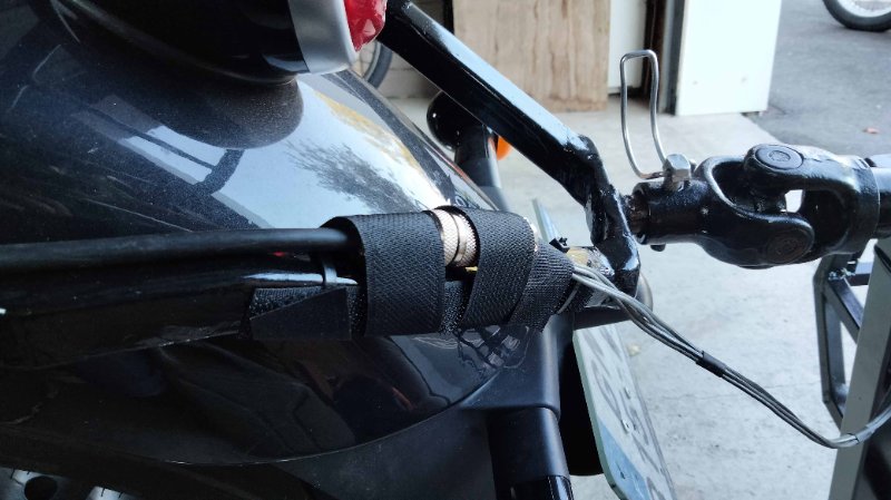

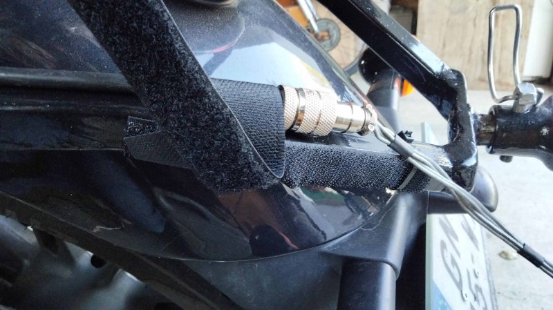

Aujourd'hui raccordement électrique récupéré les info juste après le connecteur qui va a l'arrière du garde-boue (les fils sont pas gros ) coupures soudures et thermo sur chaques câbles .
Avant
Apres
Tenu avec du velcro
Facile a défaire
Et le câble qui cour sur le support de l'attache remorque

Tout ce point va tenir juste avec la goupille? c'est pas un peu juste comme montage?

hiero a écrit :Tout ce point va tenir juste avec la goupille? c'est pas un peu juste comme montage?
Non, il y a aussi les fils électriques :D
Et puis au freinage ça ne risque rien. A l'accélération ? Sur un mono RE ? Rien à craindre :D
Tout dépend du diamètre de la goupille et de la section du tube. Tracter une remorque demande pas un effort colossal

Goupille de 8mm
Par sécurité je peut remplacer la goupille tout les 1500 kms
Le câble coté remorque bas j'avais pas assez de 5 fois et c'est juste pour les essais .
Toi hiero tu ferais comment pour vérouiller .

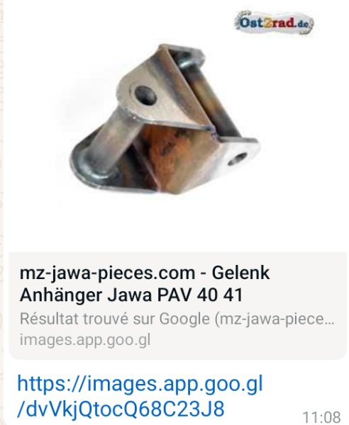

Un pote m'a envoyé ce système qui est pas mâle

ivaou a écrit :Goupille de 8mm
Autrement hiero tu vois ton avatar il y a quelque années je métais vraiment penché pour m'en faire une de mono roue thermique ( c'est la fabrication de la roue qui m'a coincée )
Autrement j'ai vais 10 kms à vide je ne sent absolument pas la remorque j'entends juste la béquille sur de grosse bosse .
Je vois pour filmer le dessous de la remorque .
Et faire des essai en charge.
Je ne sais pas comment verrouiller, mais je me posais la question de la résistance au cisaillement de cette goupille...
quand je regarde les différentes boules d attelage, les plus petites ont un diamètre de 22mm pour la vis de fixation et souvent 50 mm, alors je me disais que 8mm n était pas vraiment beaucoup....

Diamètre 8, un jour viendra il finira par céder, net !
