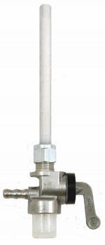

en allant dans le Morvan, je me suis apercu qu'il tombait quelques gouttes d'essence quand le robinet était ouvert.
J'ai voulu juste nettoyer le petit filtre en dessous (décanteur ? ) transparent et depuis, ca fuit encore plus :grmmml: pour pas dire que c'est une cata.
je pense que le filtre est HS et le truc transparent en etat moyen.
Mais on ne peut pas détailler ces pieces chez Htichcokck.
Faut que je commande un robinet neuf ?

Voui, le bô robinet tout complet :chapo:

je prends quoi
http://www.pricepartmotorcycles.co.uk/o ... 41541.html
ouhttp://shopping.netsuite.com/s.nl/c.1 ... 3/.f?ext=T référence 141541 ?
il y a des subtilités dans les différents modeles de robinets au fil du temps sur les bullet ?

T'as un " KARKOMA " ou un standard ?
Apparemment une 500 de 2003 sur Hitch y a deux modeles possibles

j'ai celui d'origine qui va bien ... je reprends le standard ou le karoma est vraiment beaucoup beaucoup mieux ?

C'est la valse dans les différentes robinetteries des RE.
Pour moi c'est suilà :
141209 FUEL TAP, KARKOMA (EUROPE / JAPAN) (143761)
Messages : 5044
Re: robinet essence casse c.....e
Messagepar PRYT » 15 févr. 2015, 14:15
Ta Bullet est une 2003, tu dois être en pas anglais, pour moi le meilleur robinet chez Hitch (je ne peux sans réserve) est celui-ci:
http://www.hitchcocksmotorcycles.com/ac ... ame-petrol
réf 147022.
Mes 2 Bullet en sont équipées , elles s'en portent à merveille.
Je le conseille aussi à ceux qui ont un twin avec un seul robinet.
Il est en trois parties, ce qui permet de l'orienter vers le carbu indépendamment de son serrage sur le réservoir, parfait.

J'ai le même problème. J'ai commandé un Karcoma, le même que celui monté d'origine sur ma bullet de 2007.
Je ne l'ai pas encore reçu, le colis est perdu/coincé à Roissy mais je préfère m'assurer dès maintenant de la démarche à suivre avant de démonter et de me retrouver immobiliser pour une bêtise.
Je crois avoir lu sur un autre sujet une histoire d'adaptateur pour ce robinet. Sur ma bécane cet adaptateur semble être soudé. Est-ce que je pourrai directement visser le nouveau robinet ou est-ce que je vais devoir faire une modification ou un autre achat ?
Finalement comment as-tu résolu ton problème fab ? :sorry:

j'avais l'impression d'avoir foiré ma commande chez hitch ou sur ebay
et en fait ... j'en ai eu 2 :LOL:
celui de chez hitch (référence 140722) qui s'est monté sans problème. il faut juste resserer un peu ensuite pour bien écrasé le joint en cuivre.
la position du robinet n'est pas comme à l'origine, ca perturbe un peu
et j'ai aussi celui de chez ebay avec un systeme de robinet à clefs !! qui reste dans un carton.
Mais il est possible que pour une 2007, ca ne soit pas le même, il faut regarder la compatibilité chez hitch.
