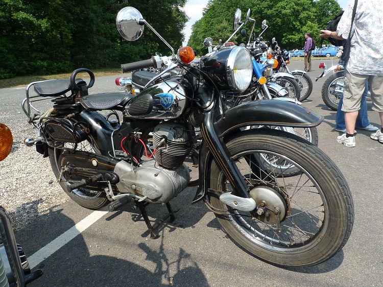

Ou il en est Norton 47 avec sa NSU Max?
C'est en retrouvant cette photo prise à Montlhéry lors du rasso à Dourdan que l'idée me vient de relancer ce sujet :)
