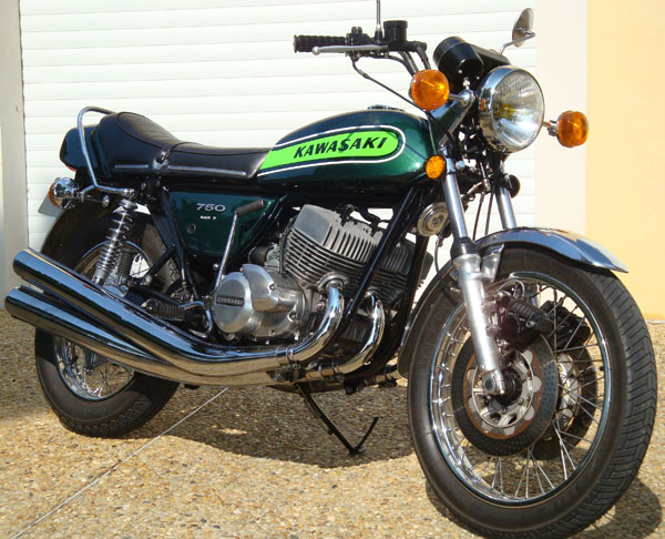

Donc, le premier modèle, la H2 de couleur bleue, sortie en 1971 et arrivée en Europe en 1972 a été aussi proposée en vieil or à partir d'Avril 72, elles ont été produites à 23671 exemplaires environ :
Il y a eu deux bleus : le bleu surnomé "Butagaz", un peu bleu roi, le plus connu et un superble bleu candy pour les USA sur la fin de la production.
Les machines ont généralement été livrées avec un grand guidon, mais il existait un cintre plat "Europa" sur demande, similaire à celui des 500 Mach III pour la France.
Ces machines se sont plus souvent vues équipées de guidons bracelets ou muti-positions, mais les repose-pieds trop en avant ne procurent alors pas une position de conduite optimale.
Le garde-boue long Chromé avec un catadioptre rouge est standard en Europe, mais il existait un garde boue court peint en noir pour les USA : ce garde boue long est introuvable ou à prix d'or car généralement scié à la livraison! :grmmml:
Les garde boues avant en acier, comme les caches latéraux sont peints dans la teinte de la carrosserie.
Le double disque est une option très rare, mais le fourreau de fourche droit est pourvu des pattes de fixation en standard.
Caractéristiques : Alésage 71 mm, course 63 mm, calage à 120°, 748 cm3, 74 Cv à 6800 T/mn, couple maxi 7,9 M/Kg à 6500 T/mn
Démarrage par Kick, 5 vitesses à gauche mais point mort tout en bas, allumage électronique, 192 Kgs à sec, réservoir essence 17 litres, huile 2 litres
Vitesse maxi 198 Km/h, 400m Départ arrété 12"1.

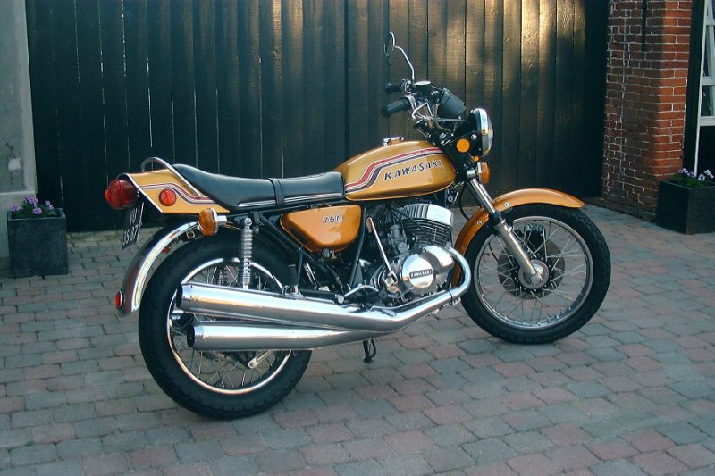

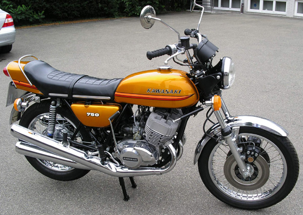

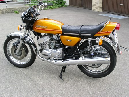

En 1973 sort la H2A, arrivée en Europe en 1974, avec deux coloris, le vieil or "Gold", seul importé en France, on ne sait pas pourquoi, et la version violine, beaucoup plus rare, en tout environ 8530 exemplaires :
Bill w.jpg (242.78 Kio) Vu 11542 fois
H2 72 JP 1.JPG (158.62 Kio) Vu 11542 fois
Quelques différences de présentation: le garde boue avant est maintenant chromé, le feu arrière est modifié et intègre les catadioptre, du coup celui du garde boue arrière long disparaît, ce qui rend ce dernier encore bien plus introuvable que le précédent, la sangle de la selle disparaît (le modèle Gold sur les photos est incorrect sur ce point), les monogrammes "750" sont rapportés en relief sur les caches latéraux, le flasque de frein arrière autrefois noir est maintenant poli, les supports de leviers du guidon passent en noir, le bouchon du réservoir d'essence et la selle ferment à clef, un poussoir d'appel de phare est ajouté, les instruments sont remplacés par d'autres au graphisme différent mais surtout de bien meilleure qualité, on les reconnait au premier coup d’œil par le graphisme différent des décorations de réservoir et de dosseret de selle.
Côté mécanique, aucune évolution hormis une optimisation des réglages de la pompe à huile.
Voila donc le modèle de la mienne, beaucoup plus rares que les premières mais malgré tout semblables en tous points hormis quelques détails de finition un peu bâclés sur les premiers modèles et maintenant corrigés.

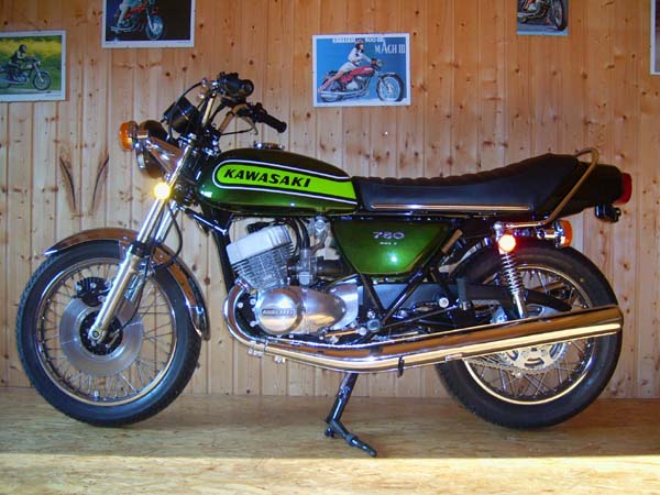

En 1974, Kawasaki assagit sa 750 en diminuant la puissance, améliorant la souplesse, rajoutant un système de recyclage d'huile, augmentant le volume des silencieux pour diminuer le bruit, rallongeant le bras oscillant, augmentant la chasse et changeant radicalement le looK, c'est la H2B, construite à environ 10346 exemplaires et déclinée en deux coloris, marron ou vert :
La puissance chute :xptdr: à 71 CV, le couple à 7,7 m/kg, le poids grimpe à 203 Kgs : le comportement change radicalement en se civilisant et aucune de ces machines n'est jamais utilisée en course, ce qui contribue à entretenir la fausse légende des "bleues"!
Leur cote est aussi bien moins élevée car elles sont moins recherchées.

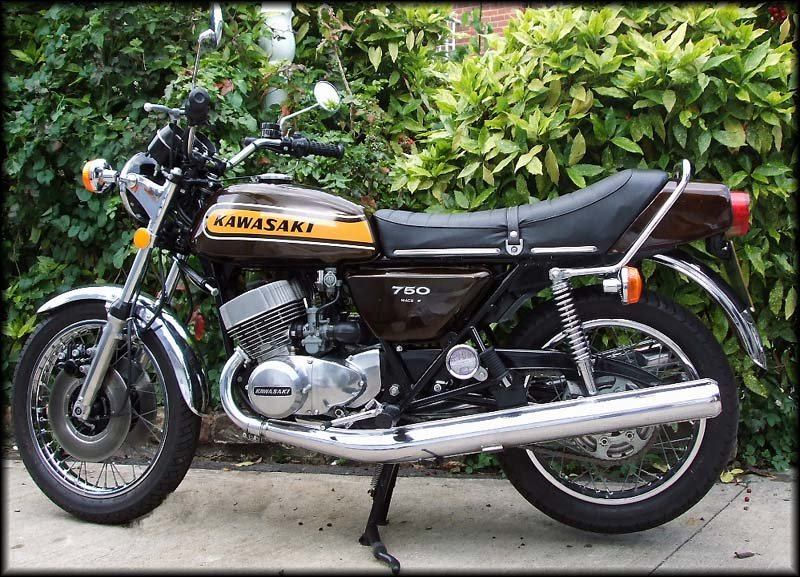

Enfin, en 1975, chant du cygne : Kawasaki sort la H2C, encore plus civilisée par le montage sur silent blocs du moteur, des échappements et des repose-pieds, un système de dépollution plus avancé, une déco encore revue : bien que plus jolie que la précédente, elle ne sera pas importée en France, il y a eu deux coloris, rouge et violine :
Production: environ 4934 machines, l'heure n'était plus aux gros deux temps!
La puissance mécanique reste semblable à la H2B, mais le poids monte encore à 208 Kgs!
La production totale des 750 H2 est d'environ 47481 machines.
