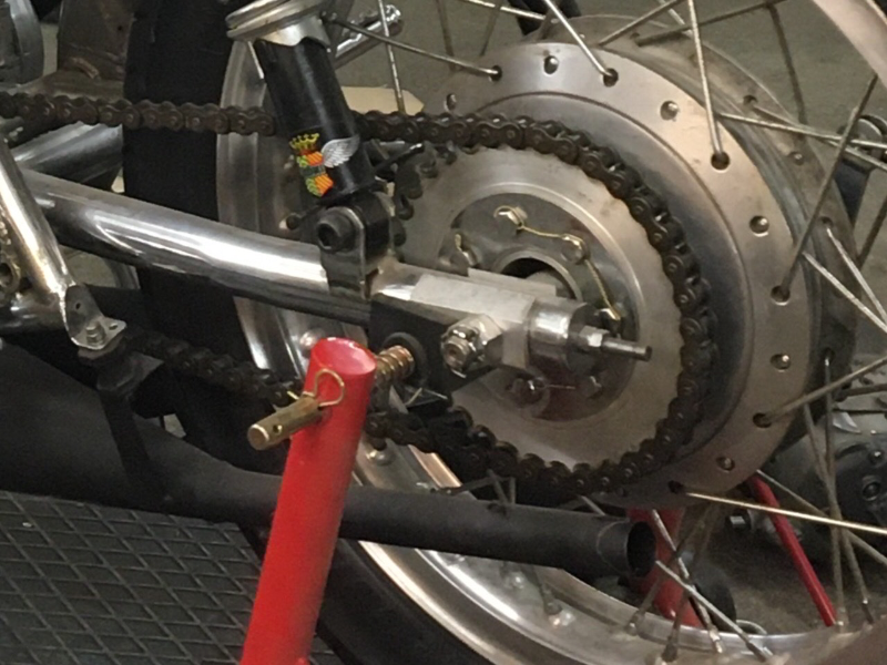

Au cours du remplacement du pneu arrière, je remarque que la couronne ne tient que grâce à 3 vis, les 3 autres ont disparu.
l'une des survivantes se desserre à la main :grmmml:
Ces vis ne méritaient elles pas d'être freinées? Celà vous est il déjà arrivé?
Du coup, vu l'heure tardive, je chercherai les vis et du frein demain et finirai le remontage de la roue, avec ce satané étrier qui me fait :ipleut2:
A ce sujet, existe t-il dans le fofo un tuto explicite du remontage de la roue de l'EFI euro 4?
Merci

chrome971 a écrit :Au cours du remplacement du pneu arrière, je remarque que la couronne ne tient que grâce à 3 vis, les 3 autres ont disparu.
Merci
Oui, c'est écrit dans le manuel d'atelier, les vis doivent être freinées.
Par contre attention à la doc RE sur les couples de serrage. Ils indiquent 70 Nm pour ces vis. Si tu tentes ce serrage, c'est foirage du filetage assuré.
Jackymoto a écrit :Écrou, contre écrou, maté au bout, on te l'a toujours dit!
Les 6 vis viennent dans un support alu dont les trous sont filetés (si c'est comme sur la 535 GT mais avec un frein à disque je pense que c'est le cas) et le dos de ce support est brut de coulage, pas plat. Donc non, pas d'écrou contre écrou !
Une goutte de Loctite rouge, ça le fait parfaitement. Et j'en suis à mon 3 ème changement de couronne avec tous mes tests de rapport de transmission ^^

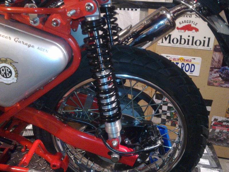

Si vous voulez moins vous emmerdés pour le remontage, perso j'ai meulé les " 4 tétons" qui entraîne la roue par les caoutchoucs de silent block de transmission.
Pas grand chose, juste 4 mm de moins.

La page du manuel Haynes sur le montage. Avec le couple à NE PAS appliquer sur d'aussi petites vis (c'est le couple pour l'axe de roue !)
C'est vrai qu'ici ils ne parlent pas de frein filet mais j'avais vu la référence sur un manuel d'atelier officiel que je ne retrouve pas.
L'axe des 6 vis est trop proche du moyeu à l'arrière de la couronne pour y mettre des écrous.

claude et flo condrieu a écrit :Si vous voulez moins vous emmerdés pour le remontage, perso j'ai meulé les " 4 tétons" qui entraîne la roue par les caoutchoucs de silent block de transmission.
C'est vrai que d'origine, c'est une plaie à remonter !

Et pour faciliter le remontage , enfiler une tige ronde du diamètre de l'axe ou à peine plus petite par le coté droit suivant que le remontage de la roue avance ensuite repousser cette tige à l'aide de l'axe de roue de gauche à droite pour qu'il reprenne sa place. Pour info j'ai passé la durite de frein et le câble d'ABS à gauche de la fixation d'amortisseur j'ai mis une petite équerre pour changer la position de la dernière pince qui tient la durite de freins sur le bras de suspension et le caoutchouc de cette durite ce remet en place plus facilement.

Bebert 39 a écrit : Pour info j'ai passé la durite de frein et le câble d'ABS à gauche de la fixation d'amortisseur
Exactement...
Et hop! meulage express, achat de 6 nouvelles vis et de loctite pour la couronne.
De l'énervement contre le zindien qui a monté la durite de frein arrière un chouia trop courte et la satisfaction de revoir ma belle sur ses deux roues chaussées de caoutchoucs (comme on dit ici) neufs. Heidenau K34...
Merci pour vos conseils.
