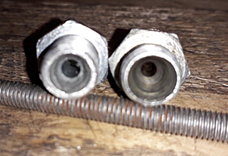

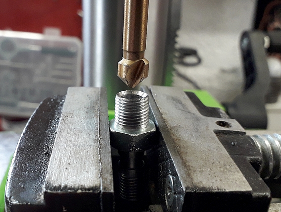

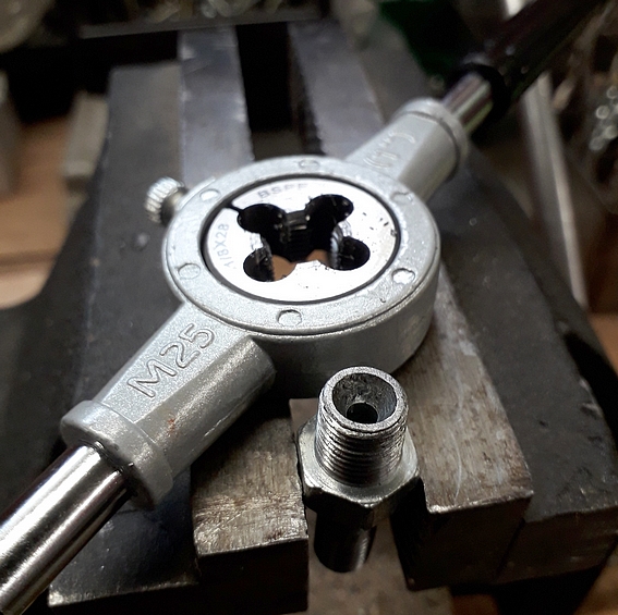

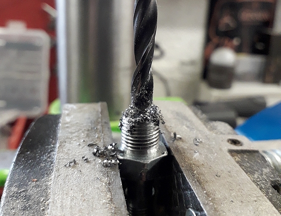

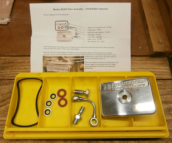

Et pour la soi-disant supériorité des pièces usinées en Angleterre, je viens de commander le kit avec soupape de sécurité et renvoi à la trappe des culbuteurs qui évite les surpressions critiques (mesurées jusqu'à 7 ou 8 bars par notre ami JacquesD), c'est une vraie daube, il était inmontable en l'état, et sans un minimum d'outillage (dont une filière en pouce), j'aurais dû le renvoyer :
Pièce du lundi matin ? Le taraudage latéral n'est pas situé du bon côté, il faut monter la trappe avec l'inscription tête en bas !
Non seulement le perçage est à l'envers, mais la soupape ne peut pas s'y visser entièrement jusqu'au serrage complet, il faut retarauder ce perçage...qui n'est même pas orthogonal à la surface de la pièce, la vis s'y enfonce en diagonale...
Les filetages ne sont pas correctement finis, on voit qu'un simple passage de la filière britannique 1/8 x 28 recoupe plusieurs copeaux...
Le cône interne qui permet le montage avec la tête de conduite rigide qui monte au cache culbuteur n'est pas assez profond et empêche de serrer l'écrou de conduite rigide sur celui-ci...(à droite l'adaptateur original qui se visse dans le carter)
Il faut le repercer de plusieurs mm...
Et refaire un cône à la fraise à chanfreiner...
Alors, la fiabilisation des Bullets indiennes,ou la supériorité des usinages européens... Hum.
