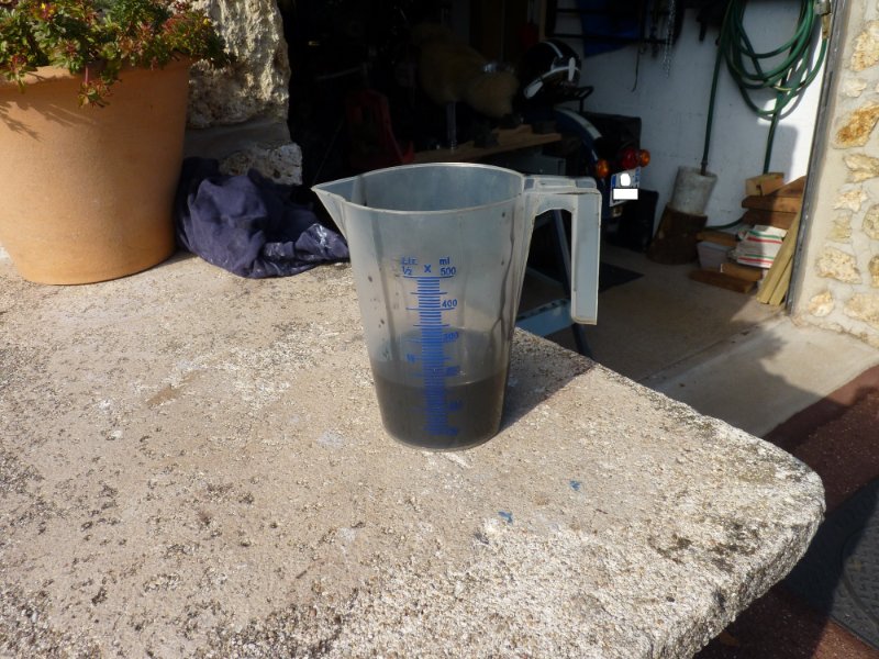

Suite au nombreuses observations sur la qualité et quantité d'huile dans les fourreaux de fourche
j'ai procédé aujourd'hui à la dépose et à la vidange des fourreaux sur ma bullet 2019 à 5286 km
j'ai vidangé 110 ml d'un liquide noir ressemblant à de l'huile de vidange par fourreau !!!
après égouttage j'ai rempli avec de la W10 (hydraulique) 200ml par fourreau
si je peux donner un conseil ; ne vous fiez pas aux périodicités indiquées et réalisez cet échange de liquide rapidement

moi aussi c'était pas terrible ce que j'ai récupéré :

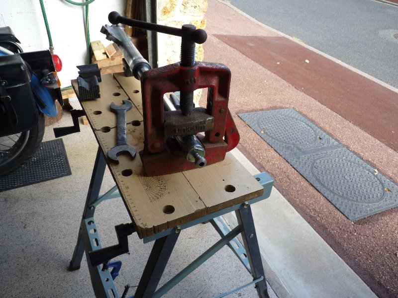

salut jl 37....un petit renseignement: je galère pour desserrer les gros boulons du haut de fourche ( avec la clé de 28) qui ne se laisse pas faire . Serait t il à dévisser dans le sens des aiguilles d'une montre, clockwise?
sinon je m'achète un étau pour coincer cette fourche.
merci

johnlinc a écrit :salut jl 37....un petit renseignement: je galère pour desserrer les gros boulons du haut de fourche ( avec la clé de 28) qui ne se laisse pas faire . Serait t il à dévisser dans le sens des aiguilles d'une montre, clockwise?
merci
Moi aussi j'ai galéré car c'était trop bloqué, un voisin motard m'a prêté un étau de plombier pour y arriver mais les têtes ont morflées, j' en ai commandé des neuves pour la prochaine vidange.

La combine de l'étau à tubes n'est bonne que si on peut bricoler des mordaches en bois prenant un bonne longueur sur le tube.
Sinon c'est la cata. :mouais:

Le meilleur étau pour un tube de fourche à mon avis reste le T de fourche inférieur.

CEDRIC 35 a écrit :Le meilleur étau pour un tube de fourche à mon avis reste le T de fourche inférieur.
Pas bête, j'y avais pas pensé :oué:

Une vis et une rondelle large et épaisse pour venir caler la clé facilite le desserrage et n'abîme pas l'empreinte du bouchon.
