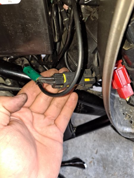

J'ai lu sur d'autres sujets qu'il faut contrôler la tension au régulateur-redresseur, or il me paraît plutôt inaccessible sur ma Classic (pour rappel, Classic 500 Euro IV (2018)); il est fixé derrière la boîte électrique (si j'ai repéré le bon composant)
Je pense néanmoins avoir trouvé le connecteur qui relie l'alternateur au le redresseur (voir photos ci-dessous).
Je règle mon voltmètre en position AC V, sur 200. Et là surprise, 08.2 V (au ralenti) s'affiche sur l'écran.
Je rebranche tout, je vérifie la tension aux bornes de la batterie: 11.11 V, et après quelques minutes : 11.49 V
Je redémarre... le voyant moteur reste allumé... et m*rde
J'ai comme qui dirait l'impression que l'alternateur ne donne absolument pas autant de jus qu'il ne devrait (à conditions que j'ai fait les mesures aux bons endroits)
Quels sont vos avis sur le problème?

J'étais bien en DC pour les contrôles aux bornes de la batterie (et en AC pour la sortie de l'alternateur)
Je suis donc loin des 12.8 V pour la batterie contact coupé
Et au ralenti, la tension ne monte pas (même en montant dans les tours)
Au ralenti, l'alternateur semble ne pas fournir suffisamment de jus (quelques Volts à peine)

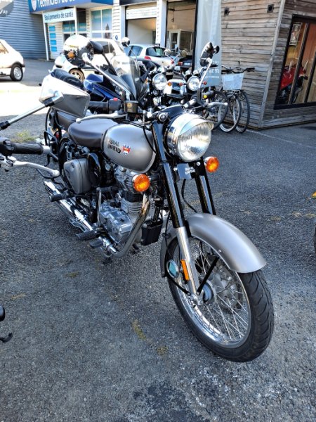

En attendant, Cocotte est chez le docteur:
