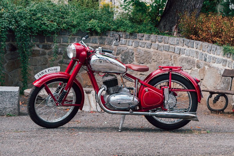

Messagepar Poun Poun » 11 oct. 2022, 22:59
;) jacky tu as raison les Jawa ne sont pas à oublier ;)
Regardez cette belle 250, simples ,élégante et pas courante avec des pièces facile à trouver
Cela me plaît bien mais pas donnée non plus :blink:
