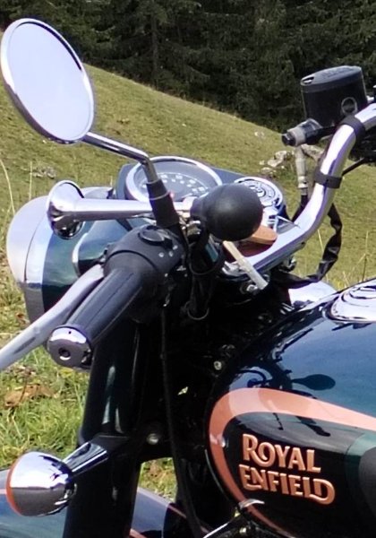

oui, faudra que je regarde les fusibles. La moto fonctionne bien. Mais juste le klaxon qui ne pouet pouet pas.
et ma moto est moderne, j'ai un klaxon électrique et pas un truc de bicyclette

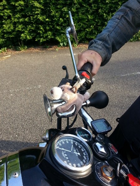

fab le motard a écrit :...ma moto est moderne...
Les motos modernes, c'est toujours le bordel !
